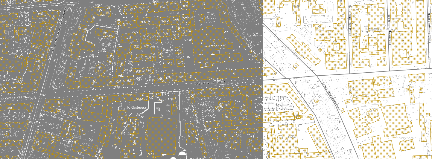

Столкнулись с тем, что часть растров в ГИС "Аксиома" инвертируется. В MapInfo нет подобной проблемы. Растры прилагаю.
Инверсия растра
Инверсия растра
- Аксиома.png (516.29 КБ) 11181 просмотр
- MapInfo.JPG (236.09 КБ) 11184 просмотра

Уточните, пожалуйста, ваш вопрос. Правильно ли мы понимаем, что при открытии привязанного TIF-файла происходит его инвертирование, тогда как в MapInfo такой проблемы не наблюдается?

Совершенно верно.Правильно ли мы понимаем, что при открытии привязанного TIF-файла происходит его инвертирование, тогда как в MapInfo такой проблемы не наблюдается?

Мы проанализировали ваш файл и выяснили следующее: изображение в нём чёрно-белое (без оттенков серого) и сохранено с использованием специального способа сжатия, обычно применяемого для факсимильных сообщений. Особенность такого формата заключается в том, что он предполагает изображение в виде чёрных линий на белом фоне. В то время как чаще всего изображения хранятся наоборот — как светлые участки на тёмном фоне.
Ваш файл не содержит точной информации о том, что считать белым, а что — чёрным (в нём отсутствует параметр `PHOTOMETRIC=MINISWHITE`). Из-за этого разные программы могут по-разному отображать изображение: одни показывают его как чёрное на белом фоне, другие — как белое на чёрном. Например, старые версии MapInfo отображают изображение как чёрное на белом фоне, а новые — как белое на чёрном.
В будущих версиях Аксиомы мы реализуем отображение таких файлов в виде чёрного изображения на белом фоне даже при отсутствии указанного параметра. Пока же рекомендуем пересохранить файл, указав свойство `PHOTOMETRIC=MINISWHITE`, чтобы избежать неоднозначного отображения.
