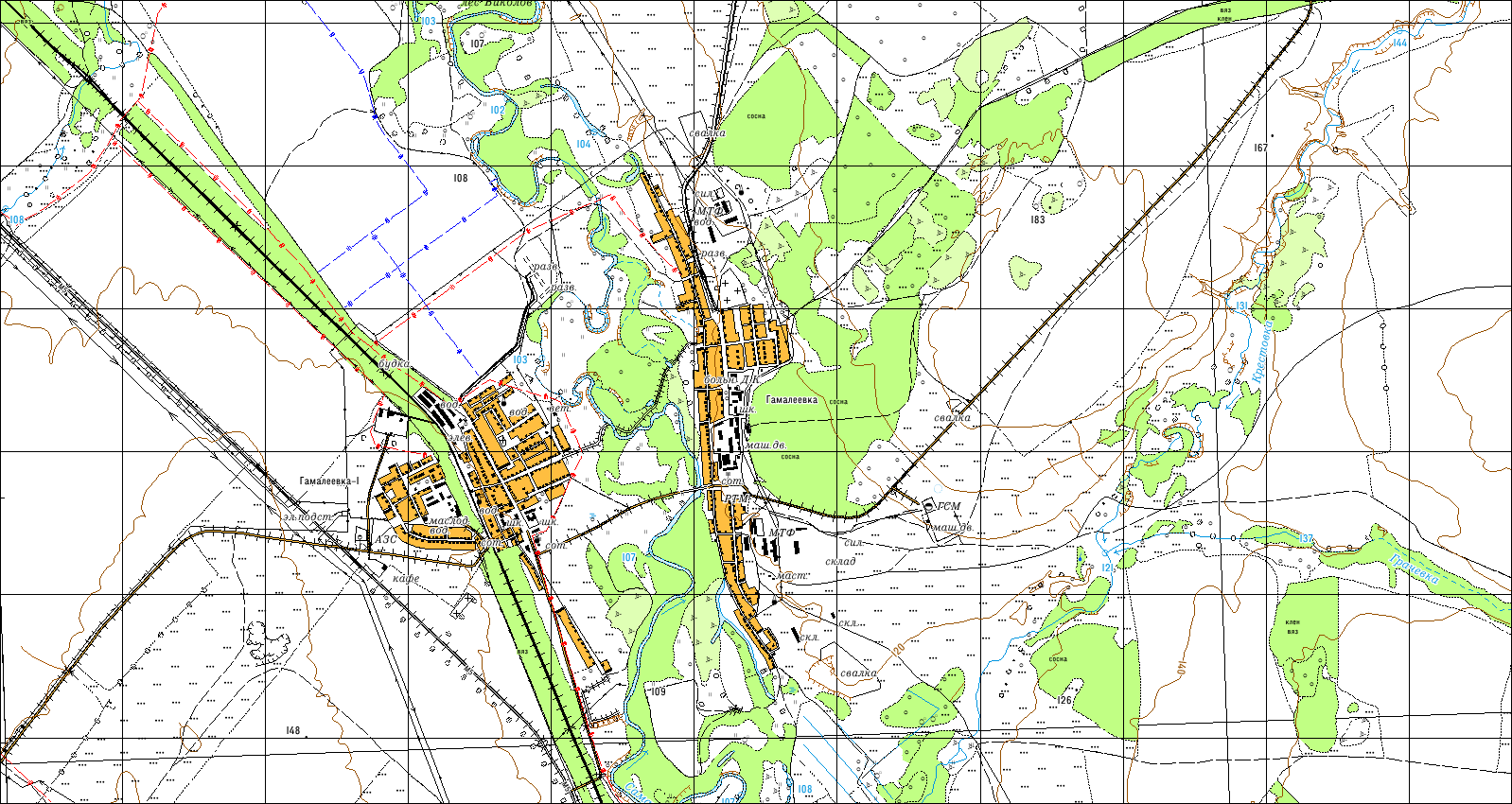

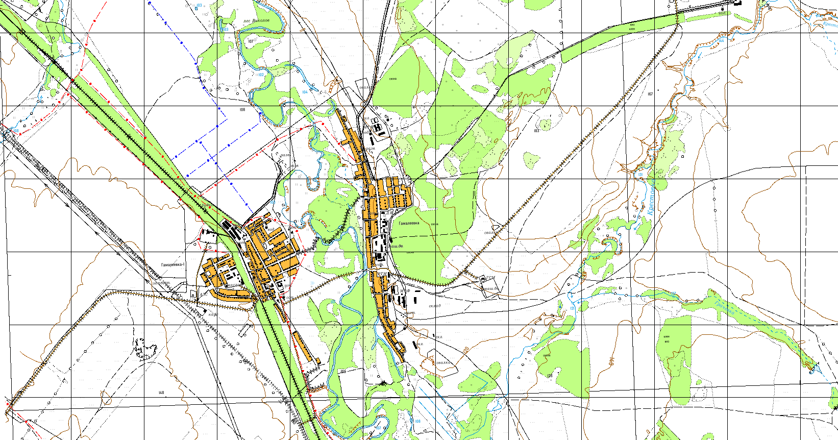

Подскажите пожалуйста почему надписи в одной и той же карте, в одном и том же масштабе в МапИнфо и в Аксиоме отображаются по разному (картинка прилагаю). Аксиома уменьшает шрифт надписей в исходной карте.
Можно как-то это вылечить?
Разница в отображении надписей в Аксоиме и МапИнфо

Вероятно, вы используете в своей карте текстовые объекты - не автоматические подписи объектов.
В MapInfo отрисовка текстовых объектов осуществляется с использованием алгоритма масштабирования, при котором размер шрифта может изменяться визуально в зависимости от масштаба карты. Также возможно, что текст частично выходит за границы заданной области.
В ГИС Аксиома текст всегда точно вписывается в рамку объекта и не выходит за её пределы. Масштабирование текста происходит пропорционально, как если бы он был "нарисован на местности", без скачков и искажений.
Вероятно именно разница в принципах отрисовки текстовых объектов между MapInfo и Аксиомой является причиной различий в отображении надписей.
Для более точного анализа ситуации и подбора решения просим направить нам фрагмент ваших данных на адрес: support@axioma-gis.ru
Пожалуйста, укажите версию ГИС Аксиома.
