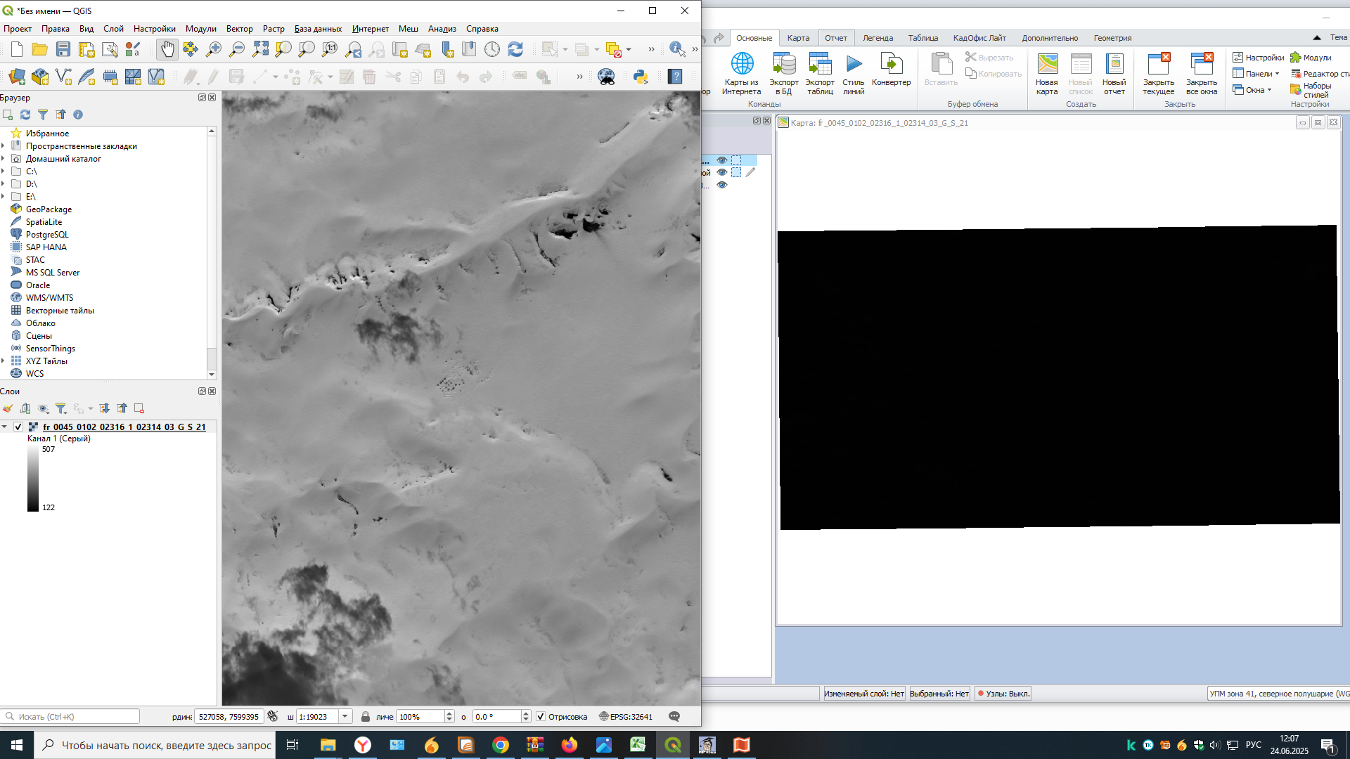

Сообщение УМИ АЗР » 24 июн 2025, 12:08
Почему некоторые файлы (*.geotiff) отображаются как черный лист, а в программе QGIS - все нормально?

Re: *.geotiff
Сообщение Александр » 24 июн 2025, 21:15
Ваш файл — это не обычное фото, а своего рода карта значений. Например, в нём могут храниться данные о высотах местности (цифровая модель рельефа) или другие числовые показатели. В каждой точке изображения записано число, и программа отображает эти числа оттенками серого.
Что происходит в вашем случае:
- Числа в файле находятся в диапазоне от 0 до 65535.
- ГИС Аксиома по умолчанию использует весь этот большой диапазон, чтобы отобразить изображение.
- Но в вашем файле реальные значения лежат в гораздо более узком диапазоне: от 122 до 507.
- Поскольку эти числа близки к нулю, всё изображение отображается почти чёрным.
QGIS определяет минимальное и максимальное значение в файле и равномерно распределяет цвета между ними. То есть:
- Значение 122 становится чёрным.
- Значение 507 становится белым.
- Все числа между ними — разными оттенками серого.
В будущих обновления мы реализуем поведение QGIS, а пока, чтобы в ГИС Аксиома изображение отображалось так же, как в QGIS нужно создать специальный вспомогательный файл.
