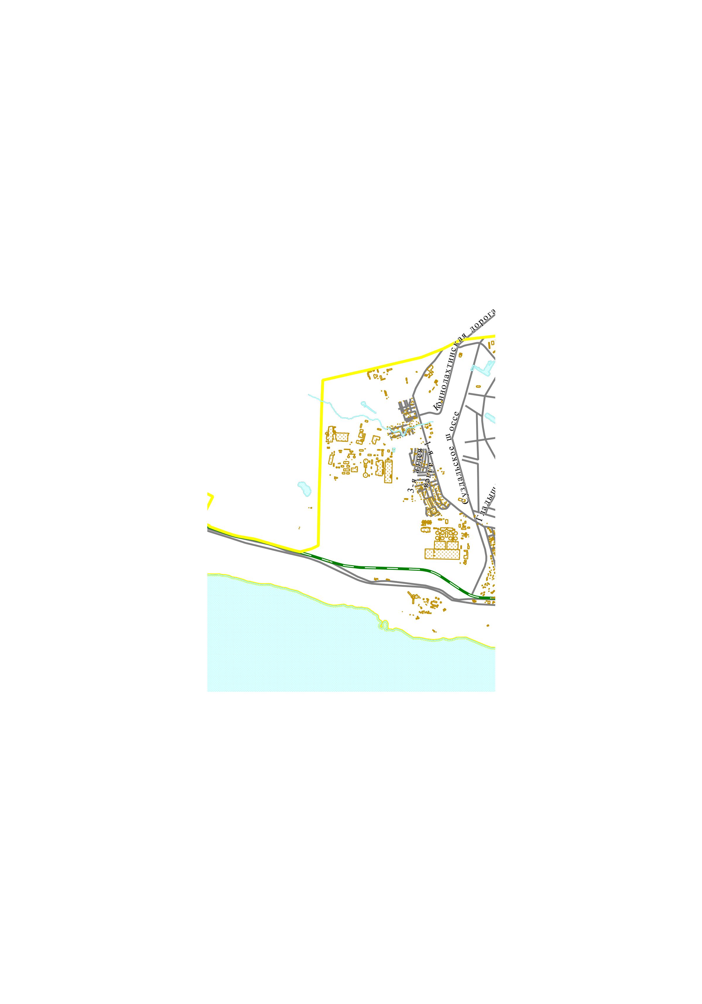

В полученном растре (JPG) - размер 202,95x289,98.

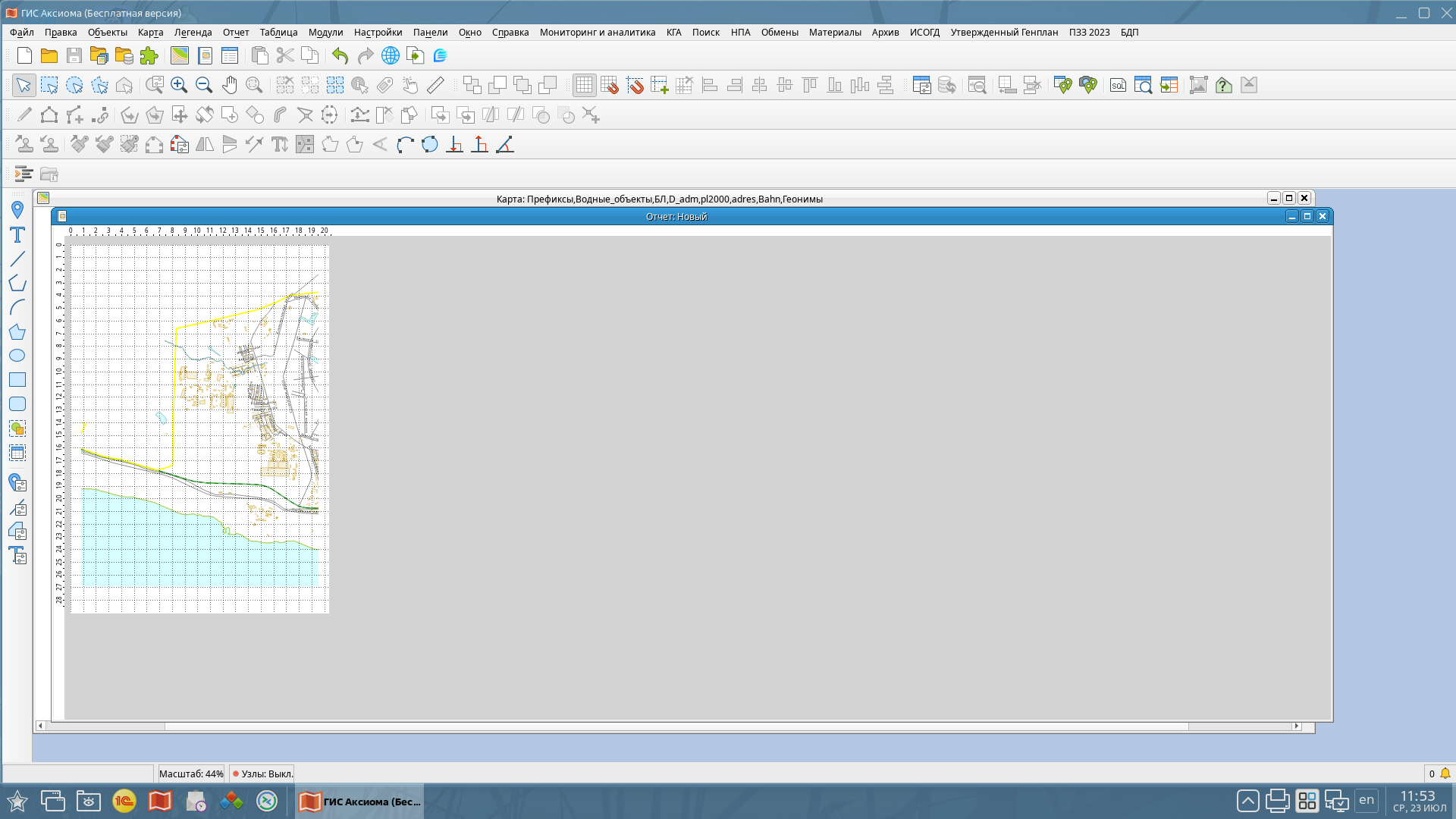

Кроме этого уменьшается размер карты в отчете. Т.е. на экране карта в отчете одного размера, а в растровом изображении другого.
Скриншот экрана с отчетом и полученный экспортом отчета растр прилагаю.

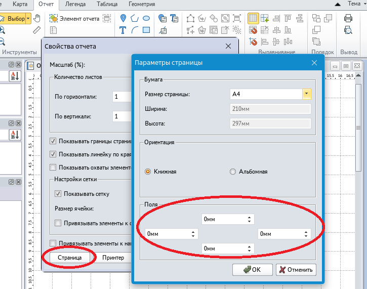

При экспорте отчёта в растровое изображение учитываются поля заданные в настройках отчёта (меню Отчет - Свойства отчета). Если в настройках указан формат А4 (210×297 мм), но поля не равны нулю, то изображение будет меньше — оно соответствует только области печати, без полей. Именно поэтому в полученном файле вы видите размер 202,95×289,98 мм.
Чтобы изображение занимало всю площадь листа А4, рекомендуем установить поля отчёта равными 0. Обратите внимание: не все принтеры поддерживают нулевые поля. Если ваша система не позволяет это сделать, можно воспользоваться виртуальным PDF-принтером, например, CUPS-PDF — он доступен для установки в Astra Linux.

Да. Мой принтер не поддерживает нулевые поля. Хотелось бы, чтобы сам растр был, того формата, который выбрал пользователь и поля не вычитались из стандартного размера. Ты выбрал а4 и получил растр размером 21х29,7.
Что касается изменения размера карты. Вопрос не до конца понятен.
Обратите, пожалуйста внимание на первую приложенную картинку в предыдущем сообщении. Окно карты занимает практически весь лист.
Второй файл это полученный растр. Пусть он меньше в размерах из-за настройки полей, но сама карта занимает небольшой квадрат посередине листа, а не так на первом приложенном файле.

Используемая вами версия является тестовой. Тестовые сборки предназначены исключительно для проверки новых функций и исправлений ошибок и могут содержать нестабильные или незавершённые изменения.
Для выполнения рабочих задач настоятельно рекомендуем использовать только официальные стабильные релизы программного обеспечения.
В процессе работы над версией 7 была ошибка, связанная с некорректным экспортом отчётов при масштабе, отличном от 100%.
Для корректного вывода отчёта на печать в требовалось устанавливать масштаб ровно 100%. Проще всего это можно сделать из контекстное меню отчёта.
Вероятно, данное временное ограничение попало в вашу тестовую сборку.
Просим вас проверить, воспроизводится ли ошибка в актуальной стабильной версии 7.0.1.

Виртуальный принтер установили. Теперь можно печатать с нулевыми полями. Единственное, не очень удобно, что каждый раз их приходится устанавливать в 0.
Попробовала на версии 6.3 установить масштаб отчета ровно 100% и карта внутри растра распечалась корректного размера.
