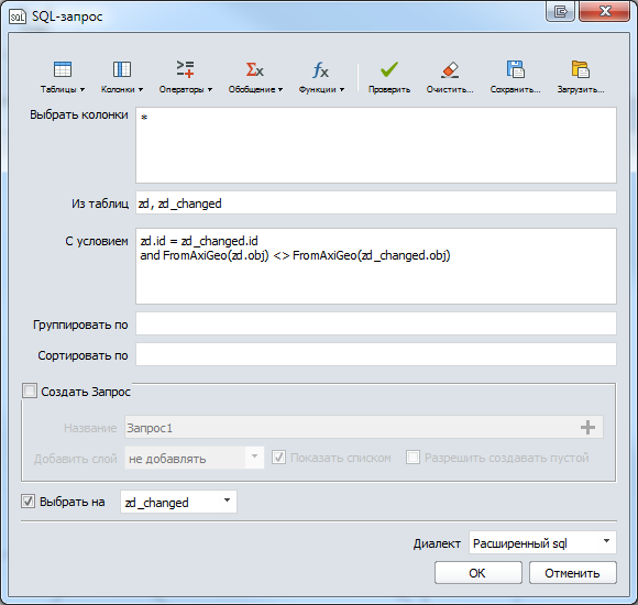

Да, в ГИС Аксиома можно найти объекты, у которых изменились координаты, с помощью SQL-запроса.
Главное условие - в обеих таблицах должно быть поле (или набор полей), позволяющее однозначно сопоставить объекты между собой (например, уникальный идентификатор).
Как это сделать:
  • Откройте обе таблицы на карте.
  • Вызовите SQL-запрос из вкладки Таблица.
    В диалоговом окне укажите:
    • Диалект запроса: Расширенный SQL;
    • Выбрать колонки: введите звёздочку (*) с клавиатуры;
    • Из таблиц — обе таблицы через запятую (например: t1, t2);
    • Условие
      t1.id = t2.id AND FromAxiGeo(t1.obj) <> FromAxiGeo(t2.obj)
      (замените id на ваше поле связи, а t1, t2 — на имена таблиц);
    • Поля Группировать по и Сортировать по оставьте пустыми;
    • Снимите галочку Создать запрос;
    • Установите галочку Выбрать на и укажите таблицу, в которой нужно выделить изменившиеся объекты (например, t2).
Запрос выделит в указанной таблице только те объекты, геометрия которых отличается от соответствующих объектов в другой таблице.
Ниже пример:
