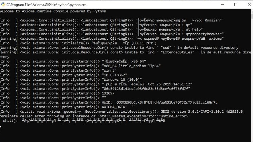

Здравствуйте, пытаюсь запустить пример start.py (Axioma.GIS\share\axioma\python_samples\start.py) с помощью консоли axioma.гис, но не получается, как все таки это сделать?
ошибка
ошибка

Как выяснилось, проблема здесь в том, что не находится ресурсный файл, который необходим для библиотеки proj. Будем исправлять.

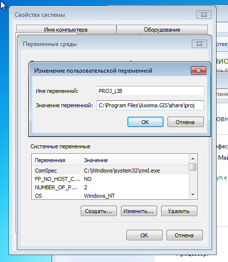

В качестве временного решения можно задать переменную окружения в системе:
PROJ_LIB=C:\Program Files\Axioma.GIS\share\proj

Спасибо, все заработало, только очень быстро закрывается, это из за того, что установлена бесплатная версия?
