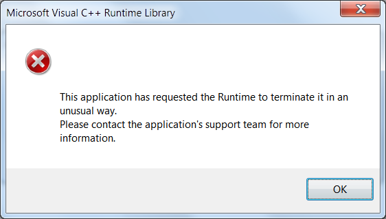

К стати. Приложение почему то падает после запуска через минуту где то. Что происходит, не понятно.

При использовании бесплатной версии Аксиомы обязательно поднимать главное окно программы. Оно должно быть видимым. Такие условия.Приложение почему то падает после запуска через минуту где то. Что происходит, не понятно.

Создал главное окно, встроил в своё окно. Всё вроде бы отображается, но всё равно падает через некоторое время. Без встраивания, всё работает нормально(вроде бы:-)).
