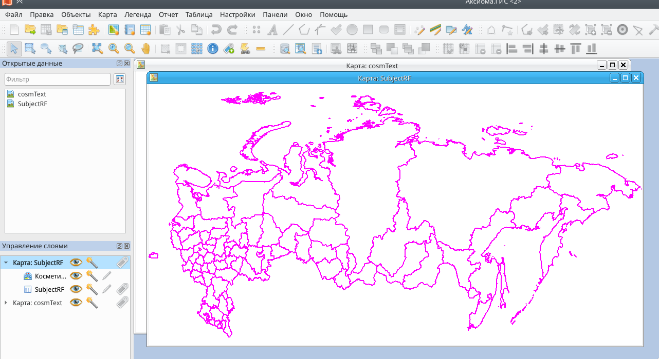

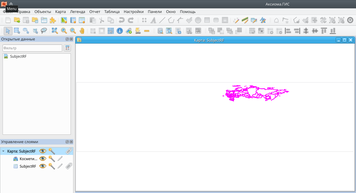

Всем привет. Не определяются границы слоя при открытии. Смотри рисунок 1, должно выглядеть примерно вот так, а выглядит вот так смотри рисунок 2.

Да действительно, это касается таблиц, у которых mbr меньше mbr для координатной системы. Исправим в ближайшее время.
Всё исправили. В новой версии проблем быть не должно, всё будет как на 1-ом рисунке.

Да действительно работает. Спасибо.
