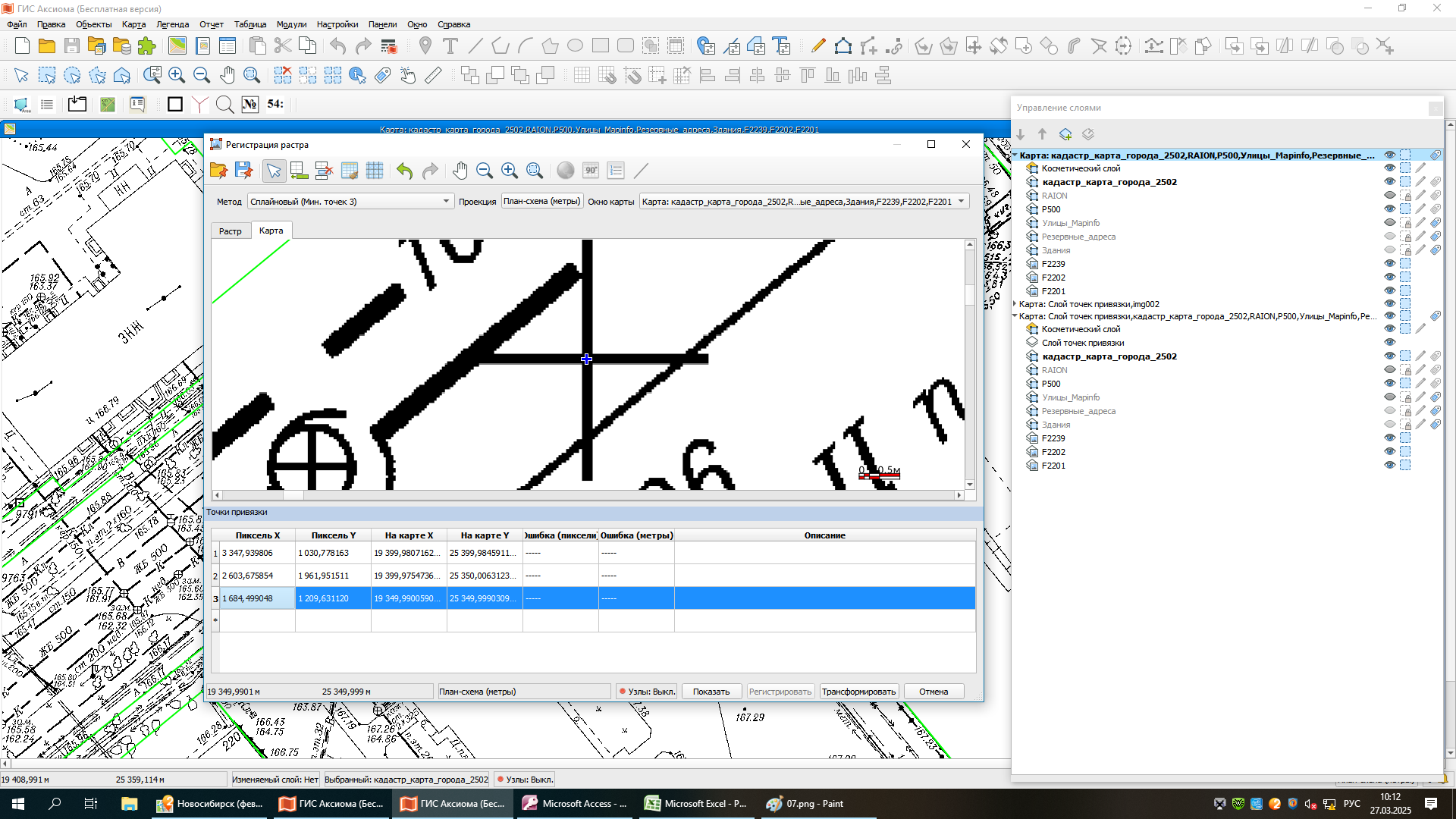

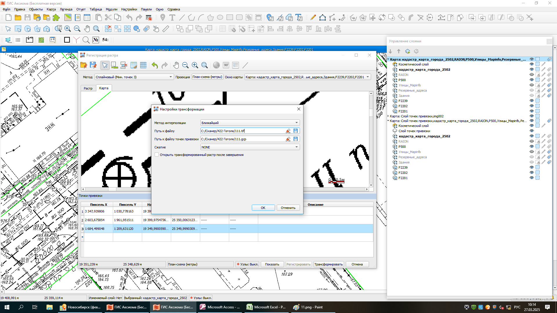

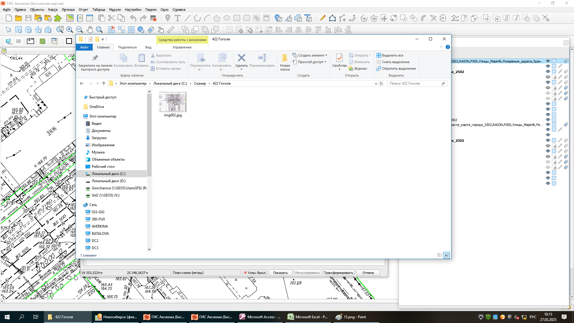

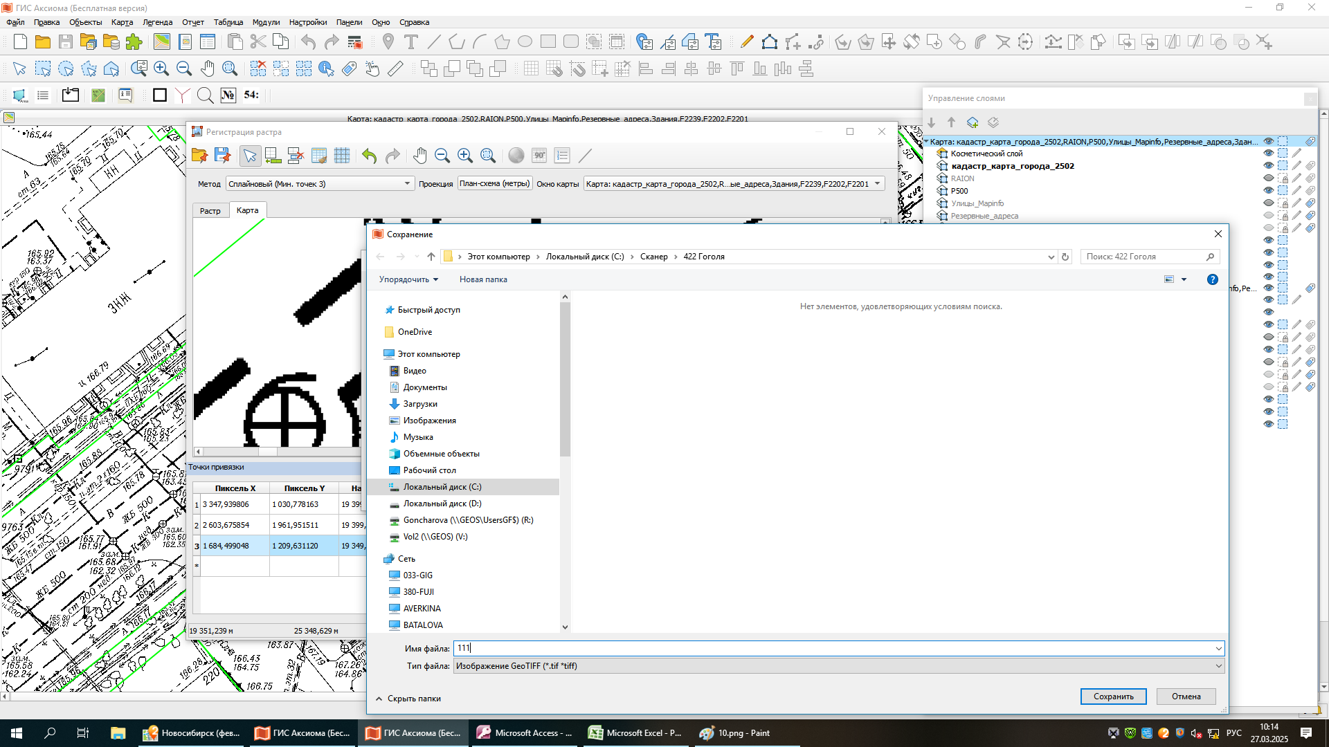

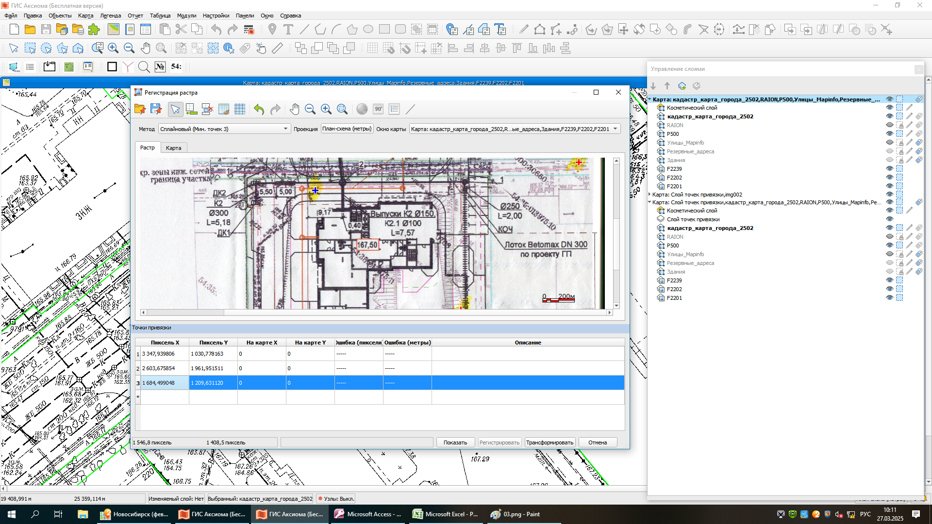

Здравствуйте Уважаемые разработчики!
Я писал 18 февраля 2025 года по поводу ошибки в Axioma версии 6.2 тема "Ошибка при регистрации/трансфрмации растра". При выходе Axioma версии 6.2.1 ошибка пропала, но результирующие файлы по окончании работы так и не появляются. Скрины прилагаю.

Благодарим за обратную связь и предоставленные скриншоты.
Да, как вы верно заметили, проблема с сохранением результирующих файлов пока сохраняется.
В качестве временного решения можем предложить следующий рабочий вариант:
1. Откройте ваш растр используя "Показать" или "Регистрировать"
2. На вкладке "Таблица" вызовите "Регистрация растра"
В этом режиме функция работает корректно и сохраняет результаты.
Наша команда уже работает над окончательным исправлением этой проблемы в рамках следующего обновления.
