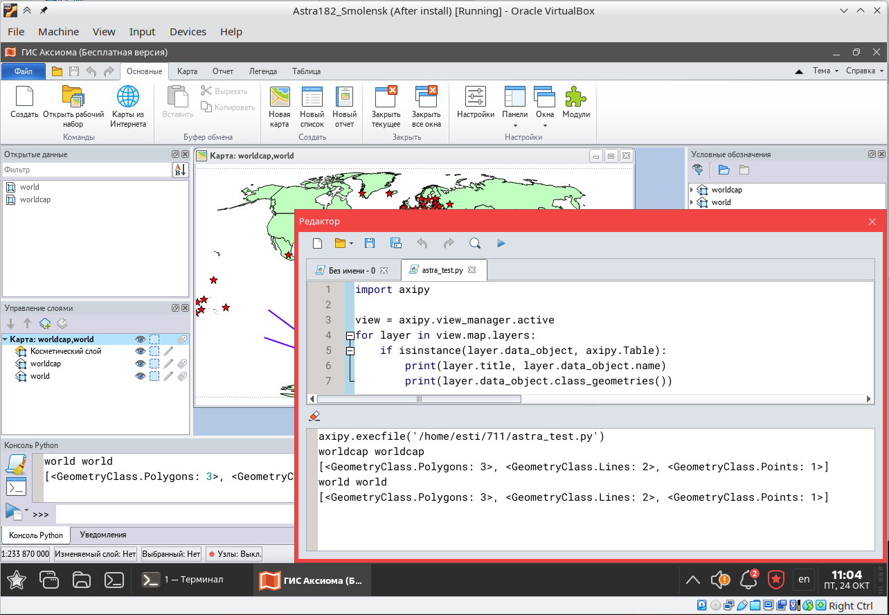

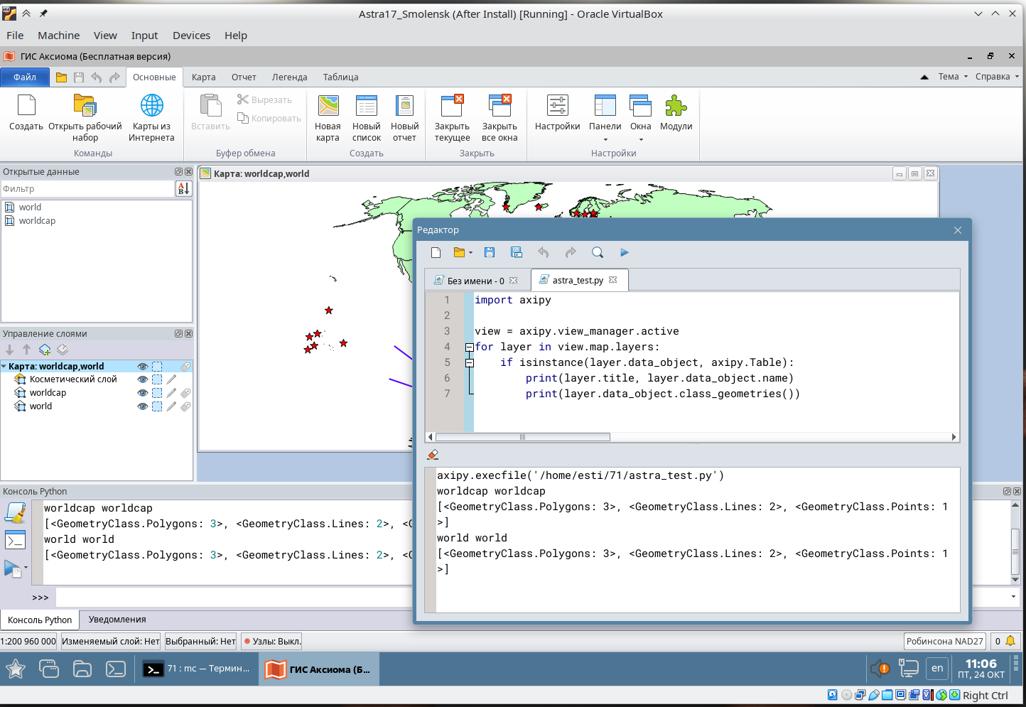

Мы проверили на наших тестовых стендах (AstraLinux 1.7.6 и AstraLinux 1.8.2). При наличие разнородных данных в таблице возвращается перечень типов, а не пустой список.
Просим уточнить на каких данных наблюдаются подобные проблемы.
