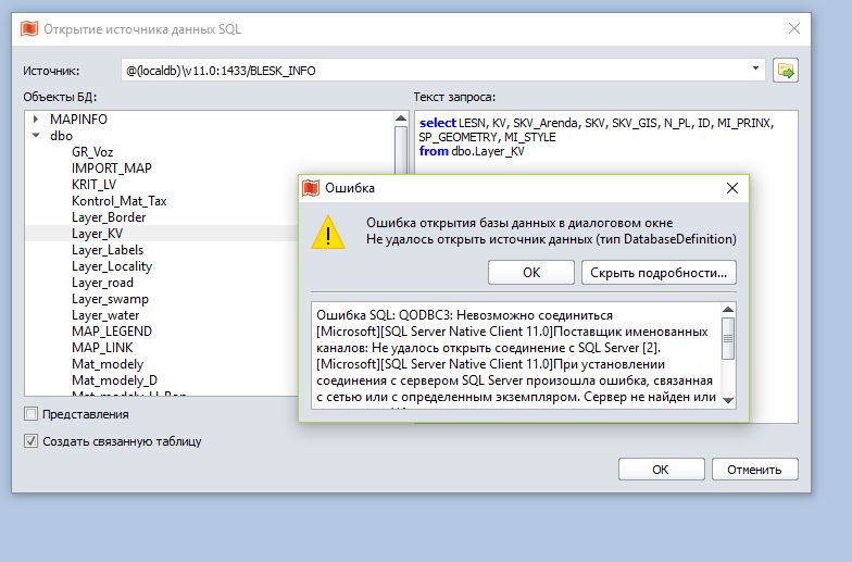

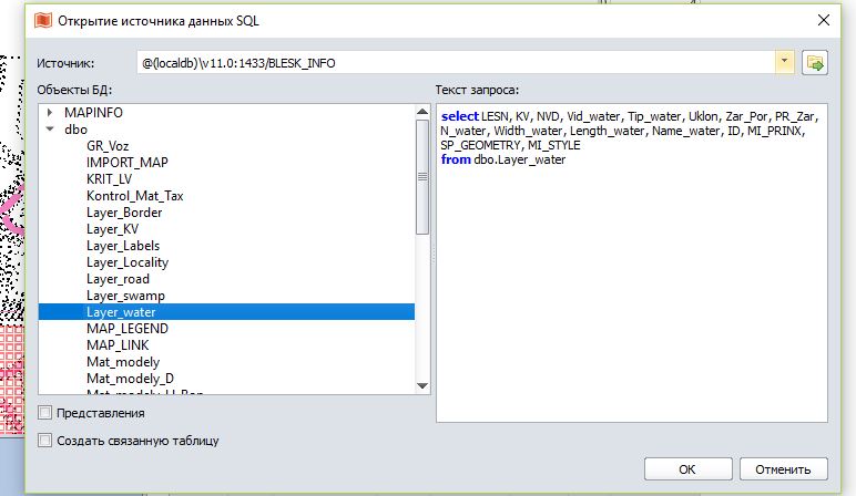

В новой версии при попытки подключения новой таблицы из базы данных, с галочкой "связанная таблица", выдает ошибку, если выбираем "представления" открывает, если ничего не выбираем тоже открывает. Не совсем понятно в каком состоянии находится та или иная таблица, неплохо было бы визуализировать этот момент например в иконках таблиц в "управление слоями"... Непонятно как отключить всплывающую таблицу "координаты узлов" объекта при редактировании полигонов (возможность не показывать, например в настройках галочку), добавить бы иконку "обновить таблицу СУБД" во вкладке "Карта".

1. По поводу связанной таблицы: проблема в том, что имя сервера сохраняется с ключом WSID (вместо SERVER) и это не отображается. Исправим.

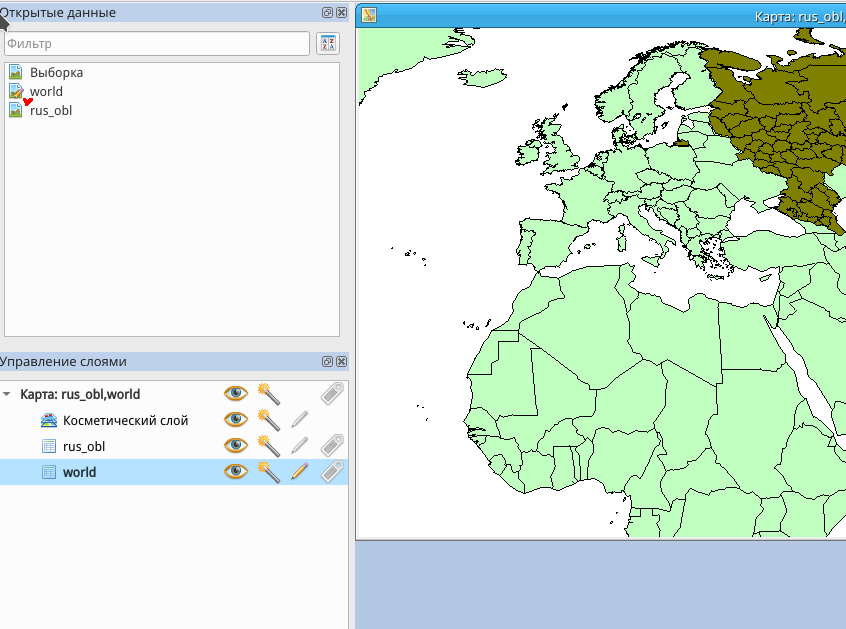

2. Изменяемый слой помечается в списке значком редактирования (см. в аттаче измененный значок помечен красным).

Sohatyi писал(а): 13 авг 2019, 13:32 Непонятно как отключить всплывающую таблицу "координаты узлов" объекта при редактировании полигонов (возможность не показывать, например в настройках галочку)
Если кратко, то сейчас отключить совсем не получится, к следующему релизу будет исправлено.
Подробнее:
В Аксиоме есть меню "Панели", в котором можно управлять видимостью всех панелей, в том числе и панелью "Координаты узлов". Но сейчас видимость этой панели изменяется программно после переключения на следующую геометрию, такого быть не должно. По этому поводу создана задача с номером 4052

К изменяемым слоям вопросов нет, есть вопросы к восстановленному слою из СУБД, в каком он состоянии находится, в прямом подключении, в связанной таблице или без привязки к удалённой базе данных.

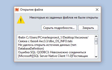

Сообщение Sohatyi » 13 авг 2019, 17:37
при создании локальной копии как раз берется информация с сервера (меняем заливку на сервере, при передвижении локальной копии она обновляется, хотя галочек никаких не ставили), ещё и не открывается эта локальная привязанная копия, после её сохранения и закрытия

Локальная копия загружается с сервера в момент ее создания (если мы имеем в виду связанную таблицу). Далее, работа ведётся уже с локальным файлом. При сохранении изменения отправляются на сервер БД.
По поводу ошибки открытия: как я присал ранее, - там неверно обрабатываются метаданные (параметр WSID). Это мы исправим.
