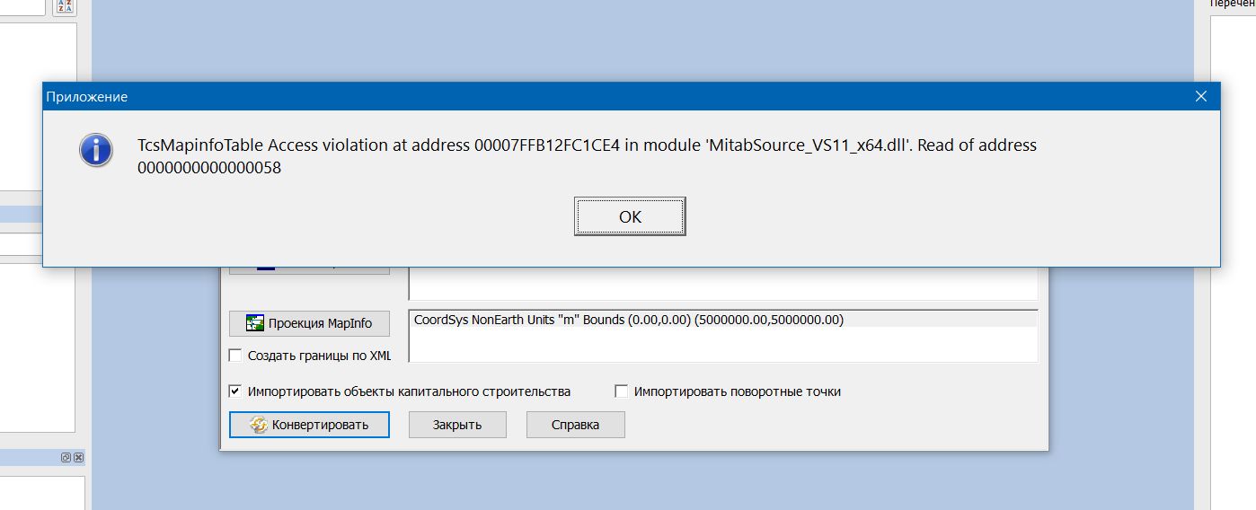

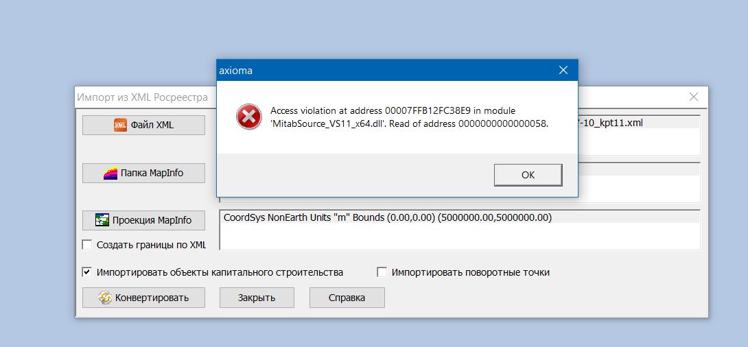

Upd Возможно ошибка из-за того, что объект не попал в выбранные границы, одна из координат > 6 000 000.
Аксиома+КадОфис
Re: Аксиома+КадОфис
- error2.jpg (50.1 КБ) 17706 просмотров
- error1.jpg (58.36 КБ) 17706 просмотров
Re: Аксиома+КадОфис
Попробуйте границы увеличить, чтобы все попало.

Просто зафиксирую. Проблема была связана со свободной памятью. xml КПТ размером 1.87 Гб, 48 294 земельных участка.
В 32 битном варианте не грузится вообще, превышает 2 Гб доступной памяти. В 64 битном варианте требует около 7 Гб СВОБОДНОЙ памяти и около часа времени. У меня отработал на компьютере с 12 Гб ОЗУ.
