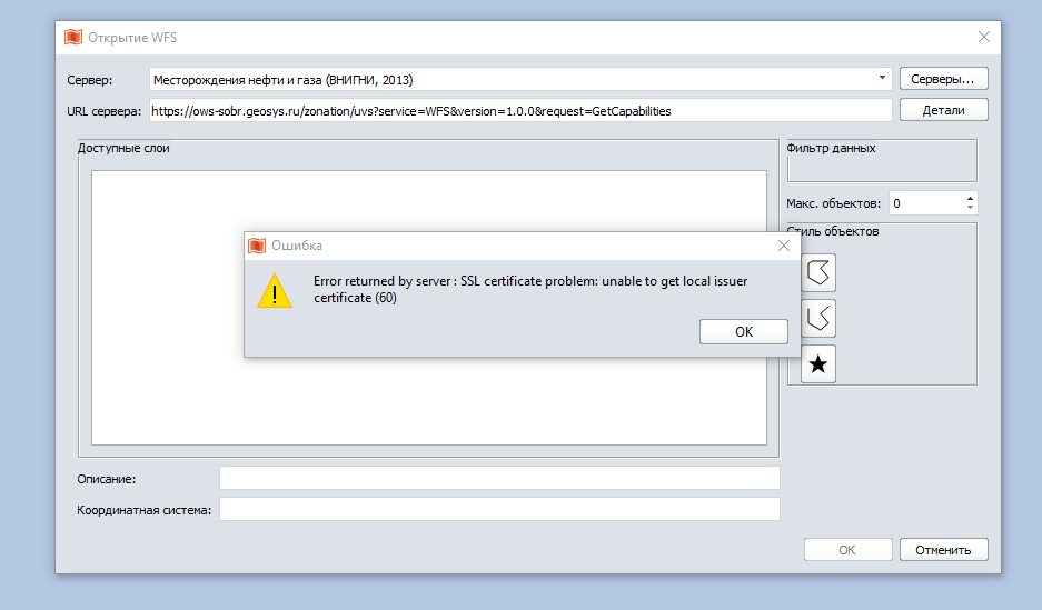

При открытии WFS выдает ошибку ssl certificate problem: unable to get local issuer certificate.
Причем после добавления сервера все работало, минут 10, а потом прекратило коннектится.

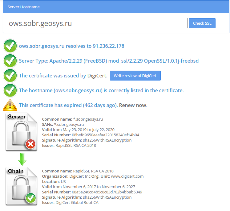

Иногда работает.
У них зоопарк с SSL-сертификатами.
Видимо нужно предлагать продолжить с недействительным сертификатом. Сделаем.
https://www.sslshopper.com/ssl-checker. ... .geosys.ru

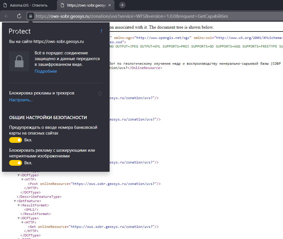

У Вас
https://ows-sobr.geosys.ru/zonation/uvs?service=WFS&version=1.0.0&request=GetCapabilities
в Chrome открывается?
В адресной строке появляется замочек о безопасном соединении?

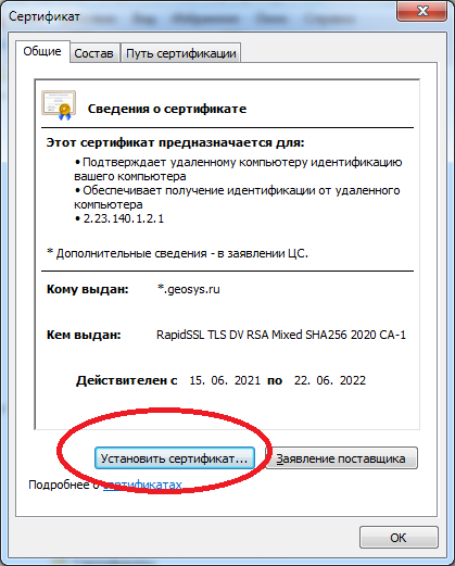

Попробуйте установить сертификат из архива
geosys.zip
(1.53 КБ) 1585 скачиваний
Дойным кликом мыши нажмите на geosys.cer
Затем Установить сертификат...

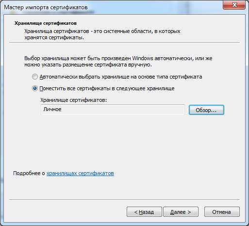

Далее Поместить сертификат в хранилище Личное

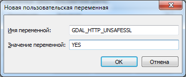

Ещё можно заставить Аксиому игнорировать проверку сертификатов
Для этого требуется установить переменную окружения GDAL_HTTP_UNSAFESSL = YES
В строке "Поиск" выполните поиск: Система (Панель управления)
Нажмите на ссылку Дополнительные параметры системы.
Нажмите Переменные среды. В разделе Переменные среды нажмите Создать.
В окне Новая системная переменная укажите имя переменной GDAL_HTTP_UNSAFESSL и значение переменной среды YES. Нажмите ОК. Закройте остальные открытые окна, нажимая ОК.

Пользуюсь Яндекс браузером. Просмотр XML выполняется и соединение безопасное.
Манипуляция с установкой сертификата не помогла.
А вот установка переменной окружения решила проблему!
