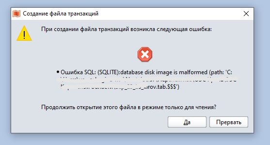

При сохранении баз данных создаются дополнительные файлы с расширениями
.tab.$$$
.tab.$$$-journal
В дальнейшем при открытии рабочего набора, содержащего изначальную базу данных, появляется ошибка (прикреплено изображение)
как можно избегать подобных доп сохранений и как можно "починить" сейчас рабочий набор? Можно ли просто удалить файлы с расширением $$$?

По каким-то причинам у Вас видимо создался неправильный файл с несохранёнными изменениями.
Раньше о подобной ситуации нам не сообщали.
Скорее всего ошибка говорит о том, что есть повреждения в файлах с несохранёнными изменениями вследствие повреждения жёсткого диска или других причин.
Нам нужно как-то повторить ситуацию, чтобы понять проблему.
В идеале, если у нас будет база данных и последовательность действий, которые приводят к ошибке.
Если есть такая возможность напишите нам на forum@axioma-gis.ru
Это временные файлы и Вы можете их удалить. Несохранённые изменения будут потеряны.
На всякий случай, Вы можете не удалять их сразу, а временно скопировать в другую папку.

Скорее всего, такая ситуация возникла или из-за одновременно открытия файлов несколькими людьми или из-за особенностей сервера.
Спасибо за рекомендации! Это помогло.
