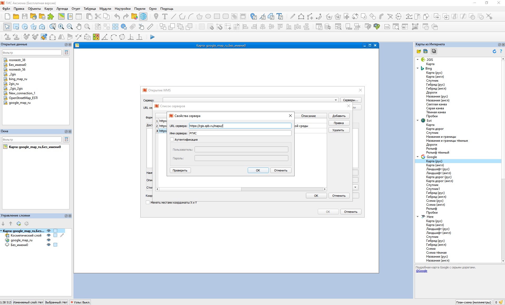

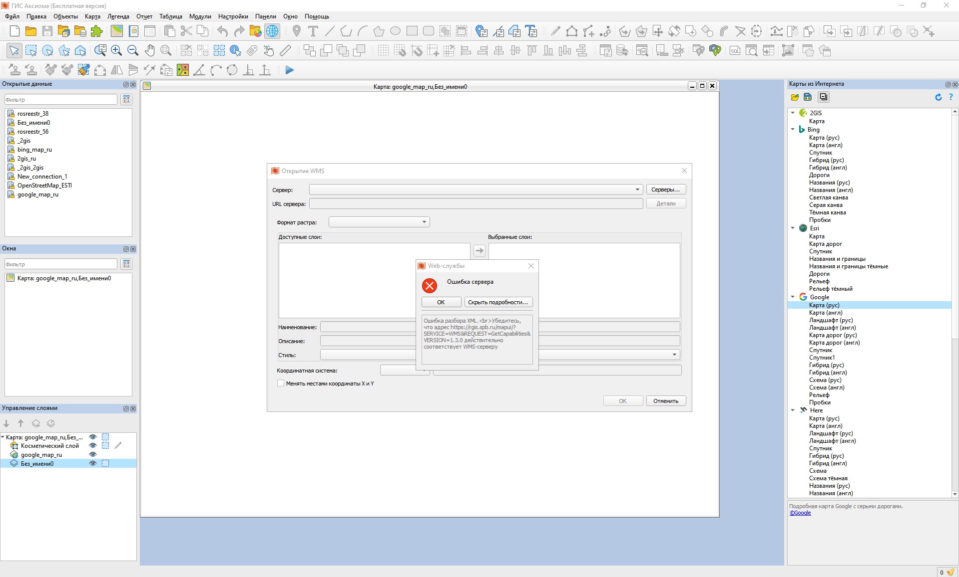

При открытии WMS выдает ошибку на созданный сервер
Сообщение Redbread » 04 май 2023, 17:00
Можно ли использовать для подложки сайты с картами на подобии rgis.spb.ru/mapui/
Подключить подложки с WEB-сервисов можно, поддерживаются протоколы: WMTS, WMS, WFS, ArcGIS Rest и тайловые сервисы. rgis.spb.ru/mapui/ - это wmts и wms – насколько мы увидели.

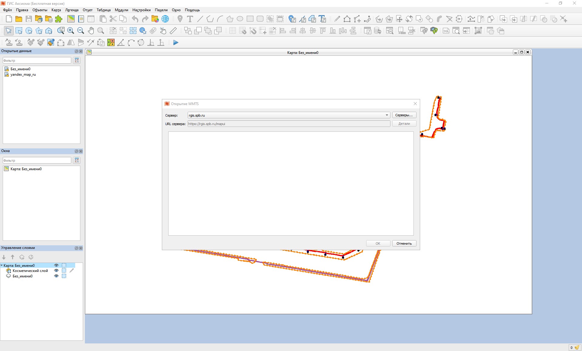

техническая поддержка ответила мне на вопрос. Я добавил, но появлялись либо ошибки либо пустые окна.

Вероятно, лучше всего обратиться к https://rgis.spb.ru/mapui
И уточнить у них: предоставляют ли они доступ по указанным протоколам.
Сообщения: 573
Re: При открытии WMS выдает ошибку на созданный сервер
Сообщение gisamap » 10 май 2023, 10:02
параметры подключения :
WMS https://gs1.rgis.spb.ru/geoserver/wms?service=WMS
WMTS https://gs1.rgis.spb.ru/geoserver/gwc/s ... pabilities
