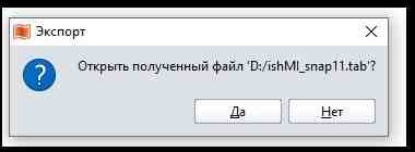

2. Диалоговое окно "Открыть полученный файл" появляется после выполнения команды "Файл-Сохранить копию таблицы", при утвердительном ответе Аксиома падает, но не всегда (при одних и тех же данных). Найдем закономерность - сообщим.

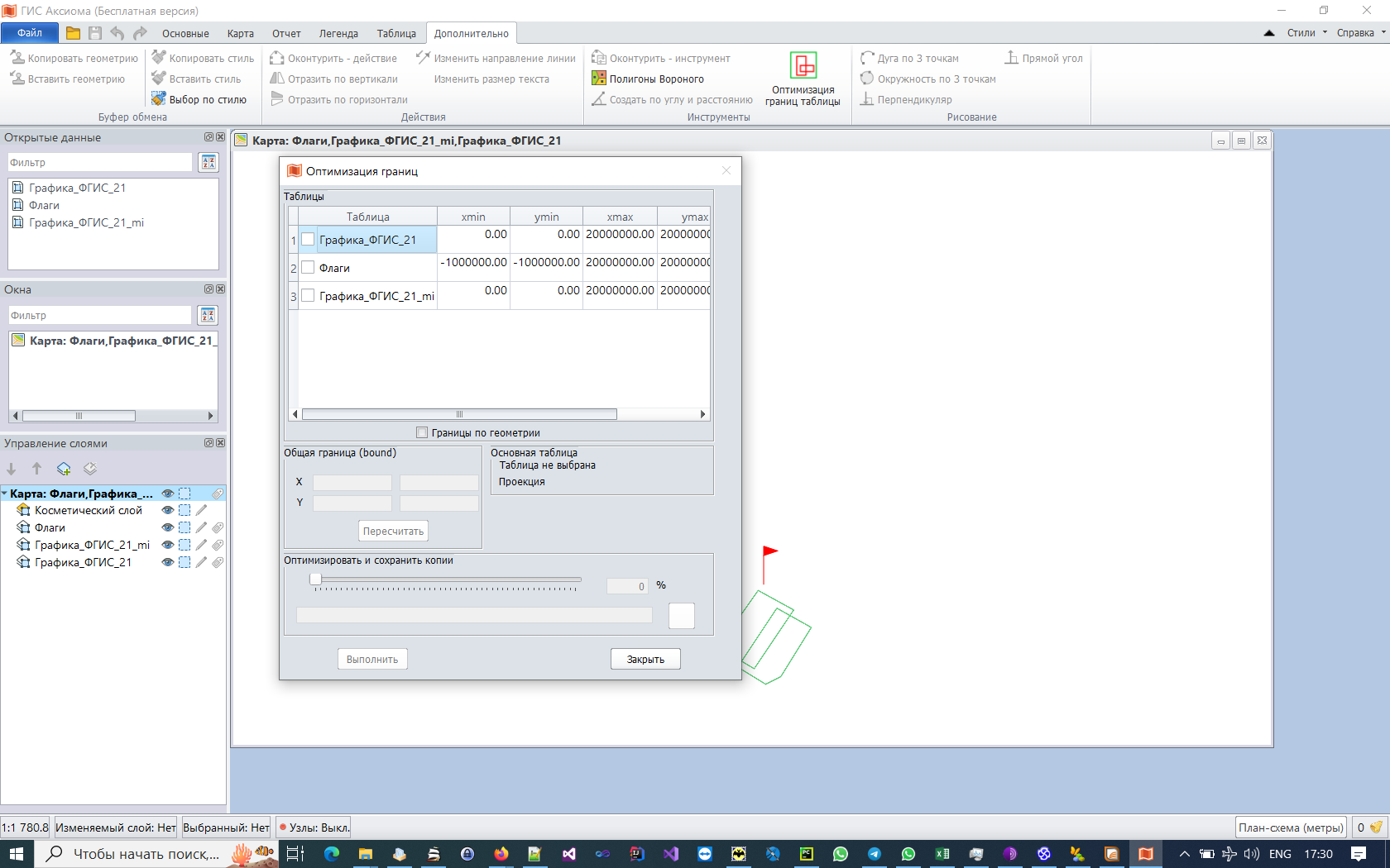

Сообщения: 558
Re: Крайне неприятно-изменяются координаты узлов после импорта
Сообщение gisamap » 01 июн 2023, 17:33
Возможная проблема - разные bound у таблиц . У таблицы Флаги bound(-1000000.00,-1000000.00,20000000.00,20000000.00)
