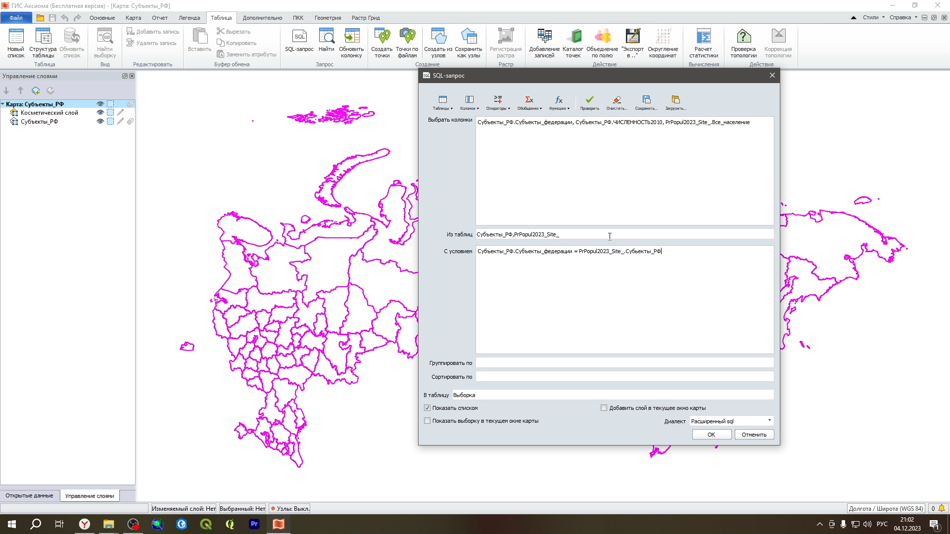

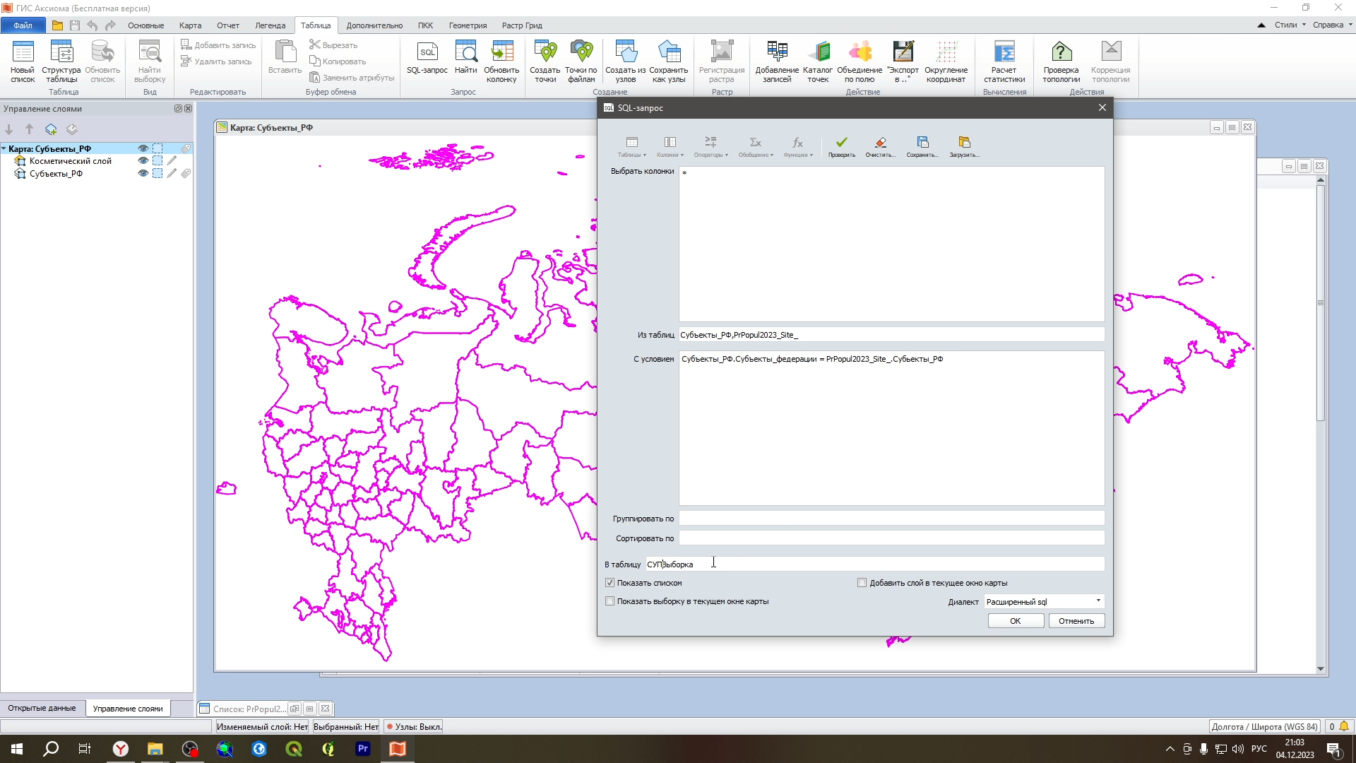

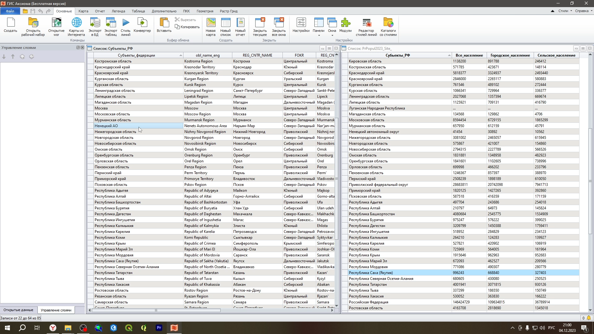

Здравствуйте ! В ГИС Аксиоме открывается слой "Субъекты РФ", вместе с тем открывается таблица Excel с численностью населения РФ. Через SQL запрос соединяю 2 таблицы в одну. Я обнаружил (не знаю должно быть так или нет, но мне кажется, что нет), что если я выбираю все колонки, то таблица строится правильно и открывается в виде карты, однако если я выбираю только нужные мне колонки (с обоих таблиц конечно же), то ГИС Аксиома создает таблицу без карты. Скажите пожалуйста, так и предусмотрено ? Прикладываю скрины.

Добавляйте в список колонок колонку "obj"
Re: Соединение таблиц SQL запросом.
Сообщение Александр » 05 дек 2023, 15:52
И колонку "style"

Сообщение KartenX » 05 дек 2023, 17:52
Спасибо большое !
