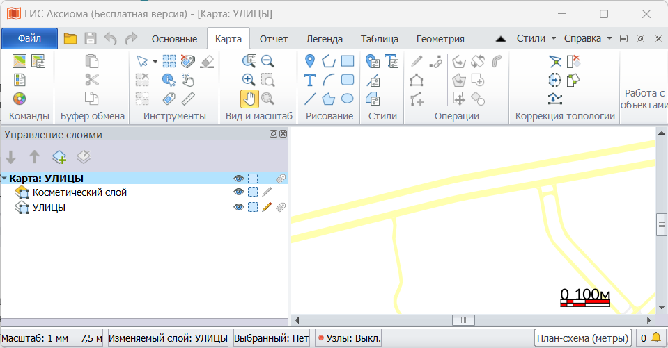

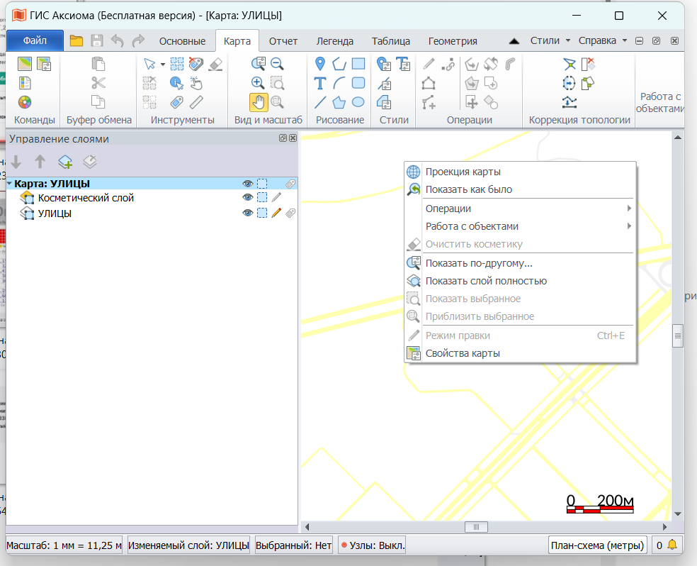

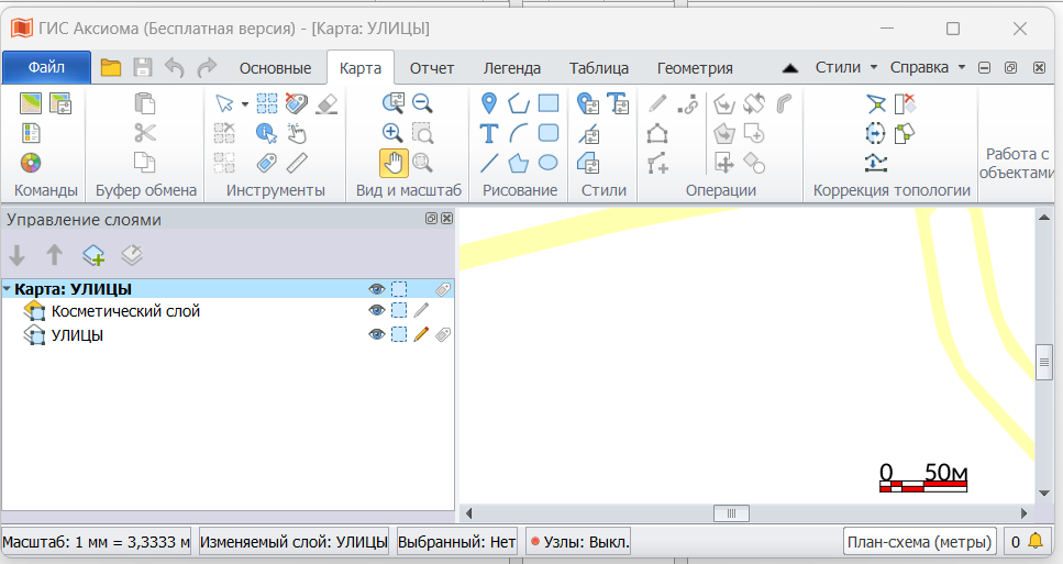

При изменении размера карты одним поворотом колесиком мыши масштаб судя по масштабной линейке должен изменяться в 2 раза в сторону увеличения или уменьшения. Но значение в левом нижнем углу не совпадает с масштабной линейкой. Система координат план-схема (метры). (см. фото)
И ещё потом будут некоторые предложения, но пользуясь этим сообщением, предлагаю в окне, появляющемся нажатием правой кнопки, добавить стрелки выбора объекта, информации о нём и "ладошку", чтобы каждый раз не искать их на панели вверху.
И желательно добавить модуль или опцию автоматического перехода объекта в режим правки при его выделении.

Масштабная линейка, показывает длину, соответствующего ей отрезка на карте.
Для обеспечения удобства использования, длина масштабной линейки подстраивается таким образом, чтобы значения были округлены до более удобных и понятных чисел.
На ваших изображениях видно, что длина масштабной линейки меняется.
Искать кнопки не обязательно, можно использовать клавиатурные сокращения.
стрелки выбора объекта - Инструмент Выбор включается нажатием на Пробел, он же Выбор в рамке.
информации об объекте - Ctrl-I
Ладошка - средняя кнопка мыши в любом инструменте
опцию автоматического перехода объекта в режим правки - Ctrl-E
