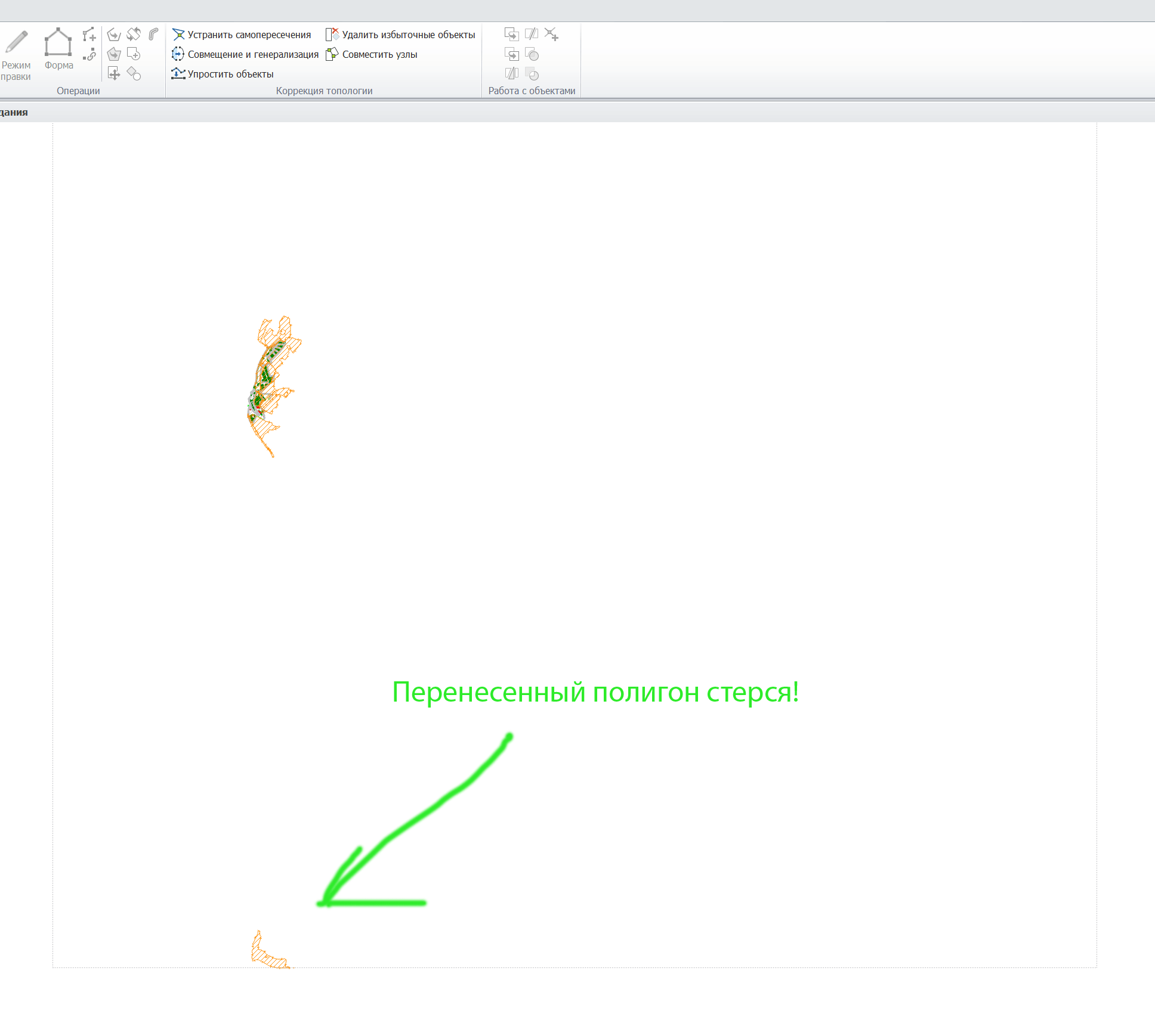

Коллеги, при смещении полигона на расстояние за пределы рамки, полигон стирается ровно на столько сколько рамка, как можно расширить рамку?
Как пример координаты x-465990,27 y-3175563,09 перенести в координаты x-24003.9818 y-1264.6059 невозможно, полигон стирается.
СК плансхема. -10 000 000 +10 000 000

Возможны несколько вариантов :
- в изменении структуры таблицы , в разделе координатной системы можно изменить bound https://disk.yandex.ru/i/KtAkJDTxVkdngQ
- сохранить копию таблицы и при выборе системы координат изменить bound
gorka писал(а): 01 июл 2024, 09:59 Коллеги, при смещении полигона на расстояние за пределы рамки, полигон стирается ровно на столько сколько рамка, как можно расширить рамку?

Добавлю.
Ограничение координатной системы (охват координатной системы) является особенностью формата TAB.
Координаты могут быть сохранены только внутри этого прямоугольника.
В вашем случае лучше не расширять охват, а сдвинуть его. Это поможет избежать потери точности при хранении координат.
Подробнее:
Каждой системе координат присваивается охват для сохранения в TAB-формате, и точность по X может отличаться от точности по Y.
Для вычисления точности записи координат необходимо взять длину охвата системы координат и разделить её на 2 миллиарда (2 000 000 000).
Дополнительную информацию можно найти здесь: https://mapinfo.ru/article/mapinfo_precision
Относительно выбора охвата можно дать несколько рекомендаций:
1) Длина охвата по X должна быть равна длине охвата по Y.
2) Минимум и максимум охвата по X и Y не обязательно должны быть одинаковыми.
3) Избегайте установки длины охвата так, чтобы коэффициент перед степенью 10 был дробным числом.
4) Лучше всего, если коэффициент перед степенью 10 у длины охвата будет равен 2 (двум): 200 000 000; 2 000 000; 20 000 и т.д. Тогда коэффициент перед степенью 10 у точности будет 1, например: 0,1; 0,001; 0,00001.
5) Длина охвата должна быть 2×(10 в степени a) для точности 1×(10 в степени a-9). Если длина диапазона равна 1×(10 в степени a), то точность будет 5×(10 в степени a-10).
Пример охвата:
(500000; 200000) (700000; 400000)
Точность охвата:
X: (700000 - 500000) / 2000000000 = 0,0001
Y: (400000 - 200000) / 2000000000 = 0,0001
