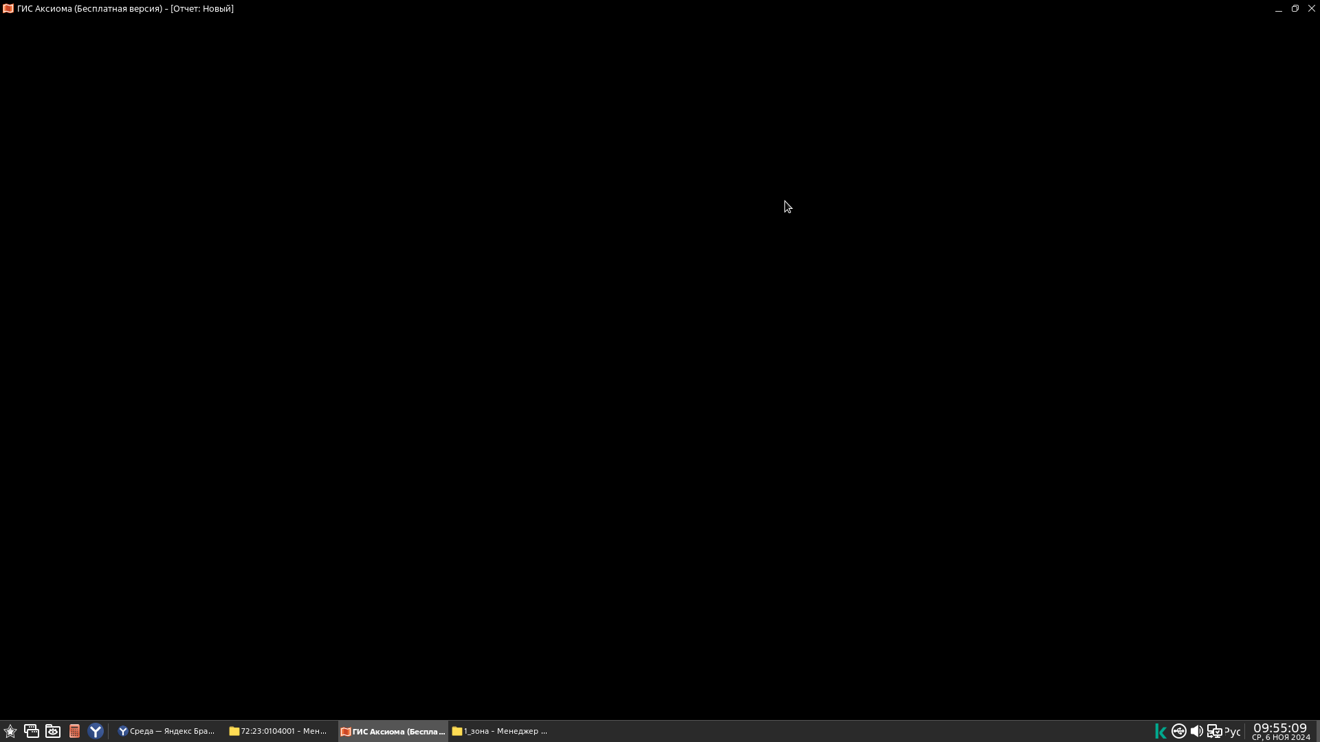

Прикрепляю лог и скрин, когда зависает (программа автоматом закрывается).

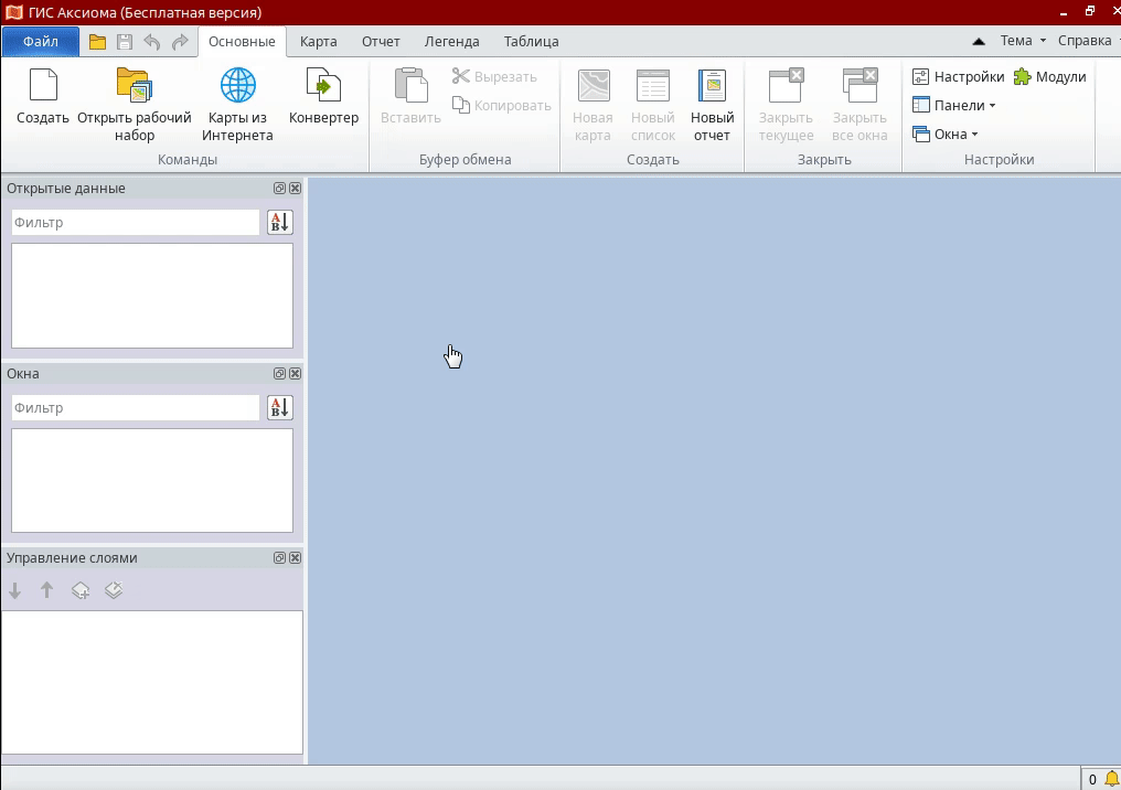

Опишите последовательность действий перед возникновением проблемы. То, как показано на анимации в моем предыдущем сообщении, приводит к ошибке?

Извините, упустил. Нет - выключен, включить увы не возможно. И да все ровно так как на видео, которое вы сделали.
