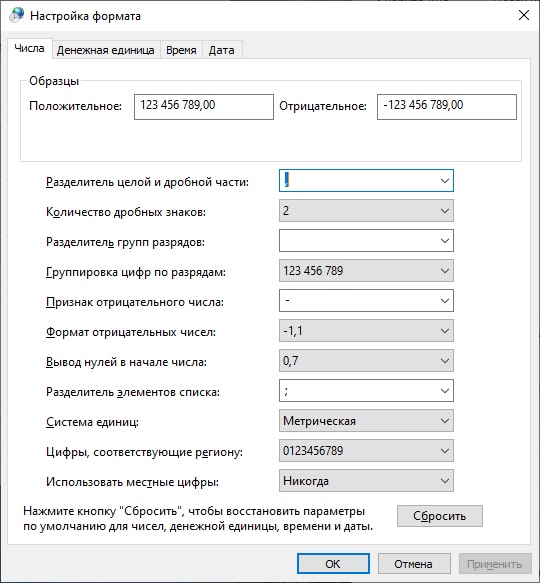

Столкнулась с проблемой при импорте координат из файла Excel.
При создании списка с координатами в экселе я использовала запятую в качестве разделителя, но при импорте точек уже на начальном этапе в окне "Параметры отображения" координаты отображаются с точкой в качестве разделителя (файл со скриншотами во вложении), а должны с запятой.
Подскажите, пожалуйста, в чем может быть проблема?
P.S.В настройках региональных стандартов по умолчанию уже стоит запятая (скрин во вложении).
Верия Аксиомы 6, ОС Windows 10, процессор x64

Re: Разделитель целой и дробной части числового значения координат при импорте
Сообщение Александр » 13 фев 2025, 20:34
Есть особенность работы с файлами формата .xlsx в Excel. Данные в ячейках этого формата хранятся в текстовом виде, и в качестве разделителя целой и дробной части всегда используется точка.
При открытии таких файлов в ГИС Аксиома ранее использовался тестовый тип поля, поскольку точный тип данных не мог быть определён.
В версии 6.2 мы внедрили функционал, который позволяет определять тип данных при открытии xlsx-файлов. В связи с этим, возникновение проблем при работе с данными Excel быть не должно.
