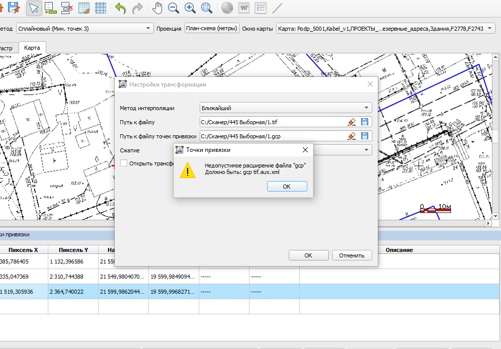

Возникла проблема с регистрацией/трансфрмацией растра в Axioma версии 6.2. При регистрации растра проходит процедура привязки по точкам растра к карте(привязка идёт по трём точкам, если это важно), после нажатии на кнопку трансформация выдаётся окно "Настройки трансформации". Выбираем путь к файлу TIF и автоматически ставится путь к файлу точек привязки. Хочу отметить то факт, что расширение в этом пути не меняется и Axioma версии 6.2 выдаёт ошибку:
"Недопустимое расширение файла "gcp" Должно быть: gcp tif.aux.html"
Смена расширения (не важно вручную или через выпадашку) не даёт должного эффекта, и дальнейшее продвижение невозможно, несмотря на то, что данная ситуация с тем же файлом и теми же операциями в версии 6.1 работают. В справке этот пункт описан по-другому и на картинке нет строчки с файлом привязки.

Да, ошибка наблюдается на некоторых компьютерах.
Мы планируем выпустить обновление с исправлением в ближайшее время.
