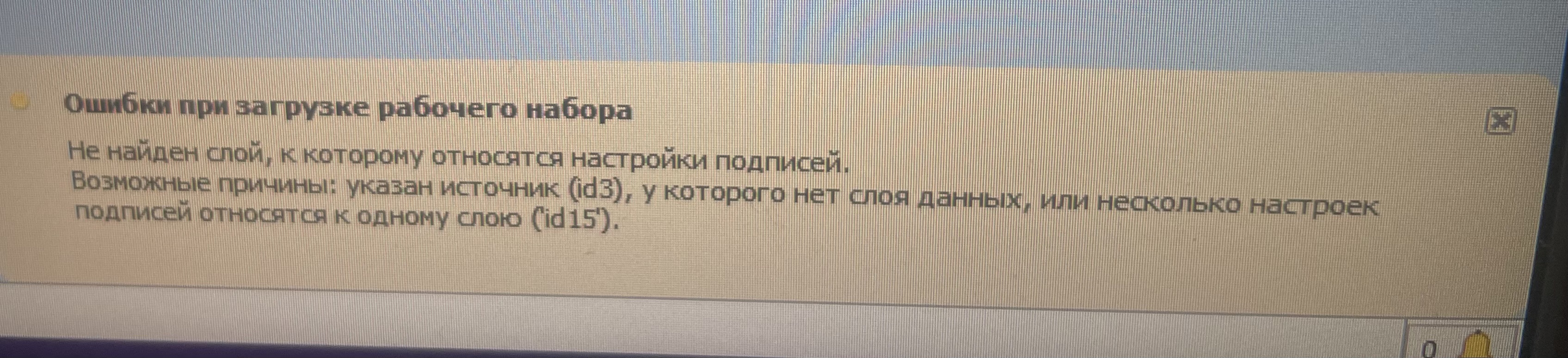

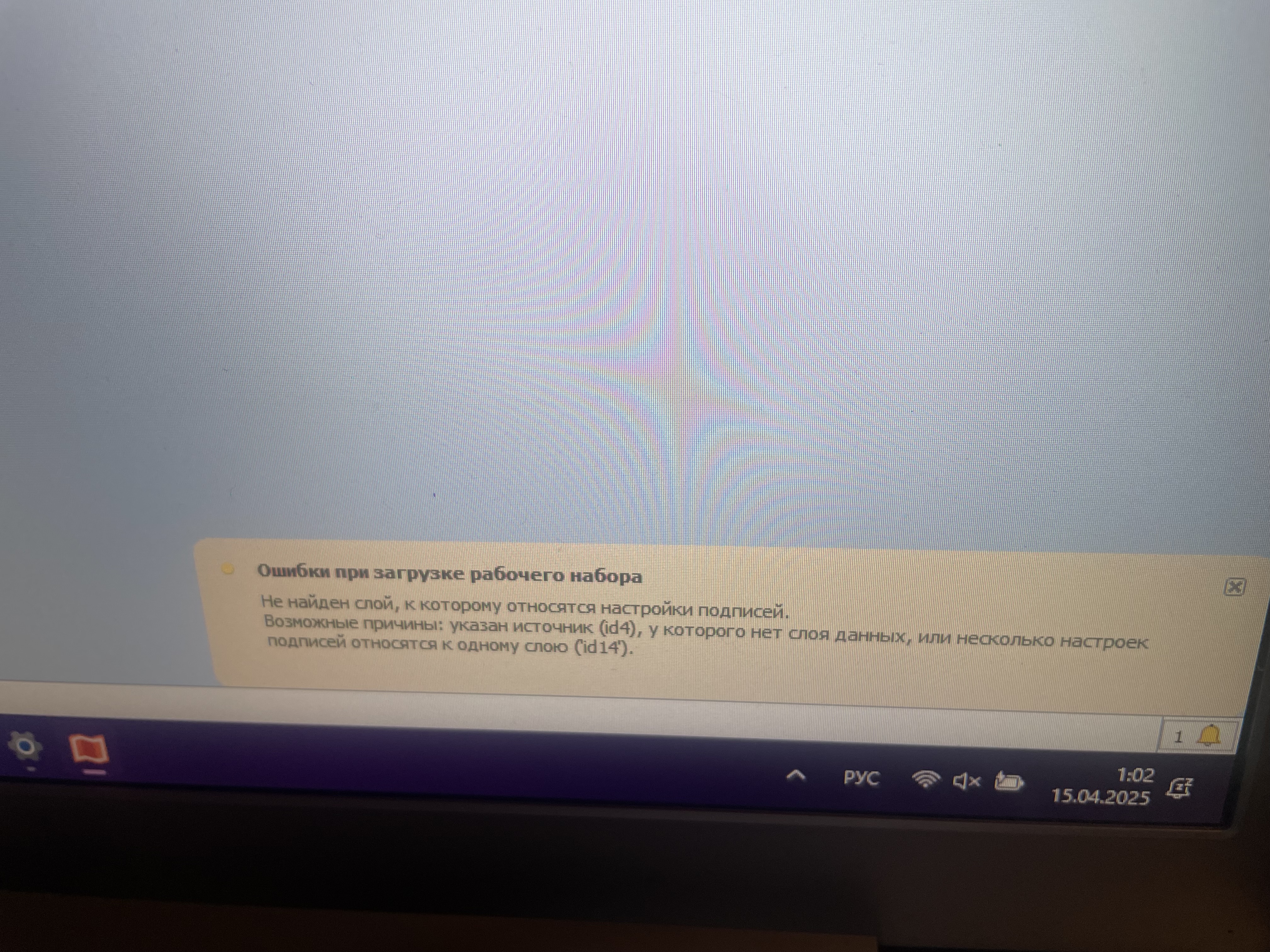

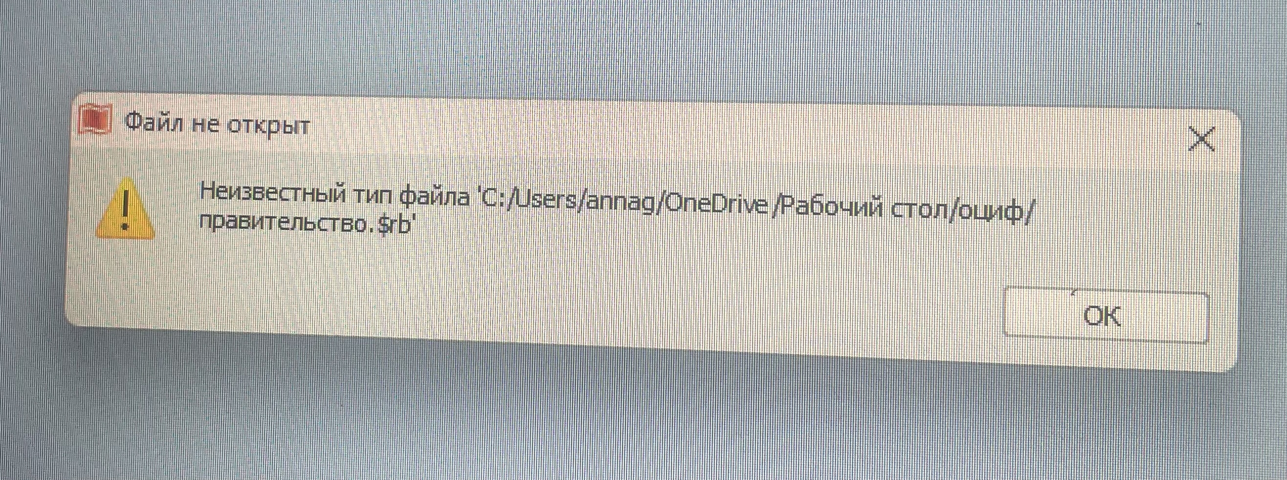

Здравствуйте, у меня возникла такая проблема в приложение гис аксиома. Захожу в приложение нажимаю открыть файл из папки и ничего просто не происходит просто пустое окно. И ни один слой из папки не открывается . Выдает так же различные ошибки , одна из таких как «Некоторые из заданных файлов не были открыты
ФайлРабочий стол/оциф/ малышева _кольцо. tab':
Общая ошибка, и
Неизвестный тип провайдера данных» и это одна из ошибок которые выходят
В чем может быть причина ? Почему ничего не открывается ? Как это исправить ? Первый раз с таким сталкиваюсь
Помогите пожалуйста, буду очень благодарна
Так же прикрепляю фото с ошибками которые возникли
Ошибка при открытие слоев ГИС аксиома в папке

Ниже свод проблем ваших рабочих наборов:
Краткое описание проблем:
"Битый файл" - файл поврежден и не может быть открыт
"Файлы в другом месте" - файлы .tab отсутствуют в ожидаемой папке, но могут быть указаны вручную
"Ошибки подписей" - возникают когда настройки подписей ссылаются на несуществующие слои данных
"OK" - файлы открываются без проблем
| Файл .mws | Проблемы и ошибки | Статус |
| 1.04.2025.mws | Файлы в другом месте: ррнрнере.tab, дороги.tab, озеление.tab, озелениее.tab (отсутствует озелениее.id), стадион.tab, стадионн.tab Ошибки подписей: источники id17, id21, id19 | Частичные проблемы |
| 05_03_Гранина.mws | Файлы в другом месте: малышева_кольцо.tab | Частичные проблемы |
| 007.04.2025.mws | Отсутствует файл: ремонтируемое здание.dat Ошибка подписей: источник id19 | Ошибка |
| 07.04.2025.mws | Битый файл | Ошибка |
| 7.02.20005.mws | Файлы в другом месте: ремонтирующие зданиее.tab, теарты.tab, строящиееся здание.tab, парковки.tab, бизнес центы.tab, кафе бар.tab, гостиница.tab, сооружение.tab, храмы, мечети, приходы.tab, хозяйственный корпус.tab, больницы, диспансеры.tab, гараж.tab Множественные ошибки подписей (источники id8-id18) | Частичные проблемы |
| 9.04.20255.mws | Отсутствует файл: ремонтируемое здание.dat Ошибка подписей: источник id19 | Ошибка |
| 10.03.2025.mws | - | OK |
| 14.03 2.mws | - | OK |
| 14.03.25.mws | - | OK |
| 16.03.2025.mws | - | OK |
| 26.03.mws | - | OK |
| 26.03л.mws | - | OK |
| 31.03.mws | Битый файл | Ошибка |
| 31.04 1.mws | Файлы в другом месте: ррнрнере.tab | Частичные проблемы |
| рабочий набор.mws | - | OK |
