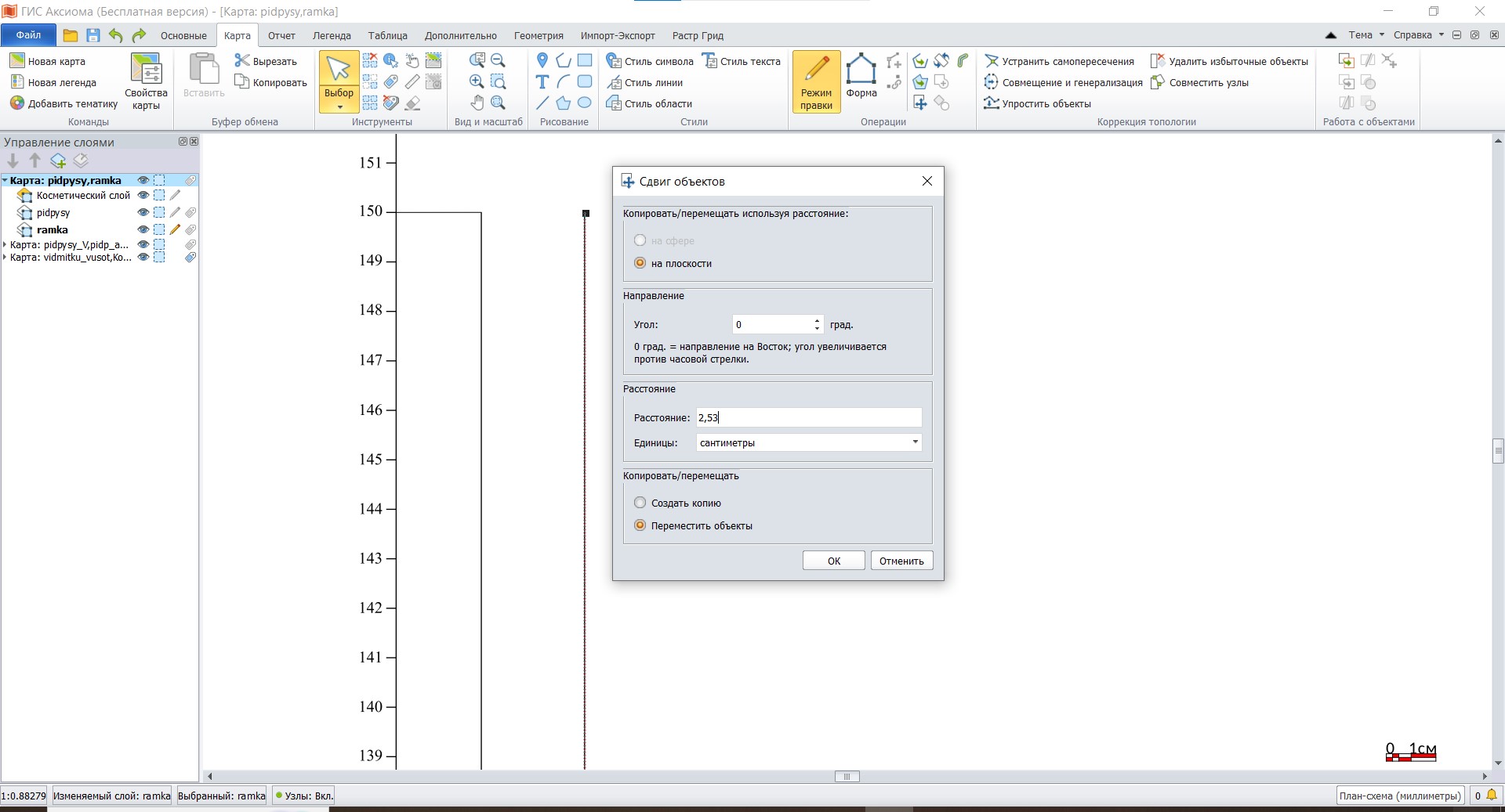

Суть проблемы: когда нужно продублировать/перенести линейный объект через, условно, 2,53 см (Рис.1) - линия которая создается не перемещается, а остается на месте. Как только число вместо десятичного стаёт целым, к примеру 5 см, 50 мм, 65 м и т.д. - все отлично работает.
Рис.1
Рис.1
Делал разрез и соответственно сделать расстояния между скважинами. Для этого собственно рисовал линию, выбираю её до появления штризовки на ней, выбираю вкладку Карты -> Операции -> Сдвиг объекта, в строку Расстояние ввожу десятичное число. Ошибку программа никакую не выдает.
Кто сталкивался с таким? Или ошибка внутри самой программы?

Благодарим вас за подробное описание проблемы и предоставленную информацию.
Мы подтверждаем, что вы столкнулись с ошибкой в работе программы.
В настоящее время мы изучаем ситуацию и выясняем точную причину возникновения данного поведения при сдвиге объектов.
Исправление, оно будет включено в ближайшее обновление.
