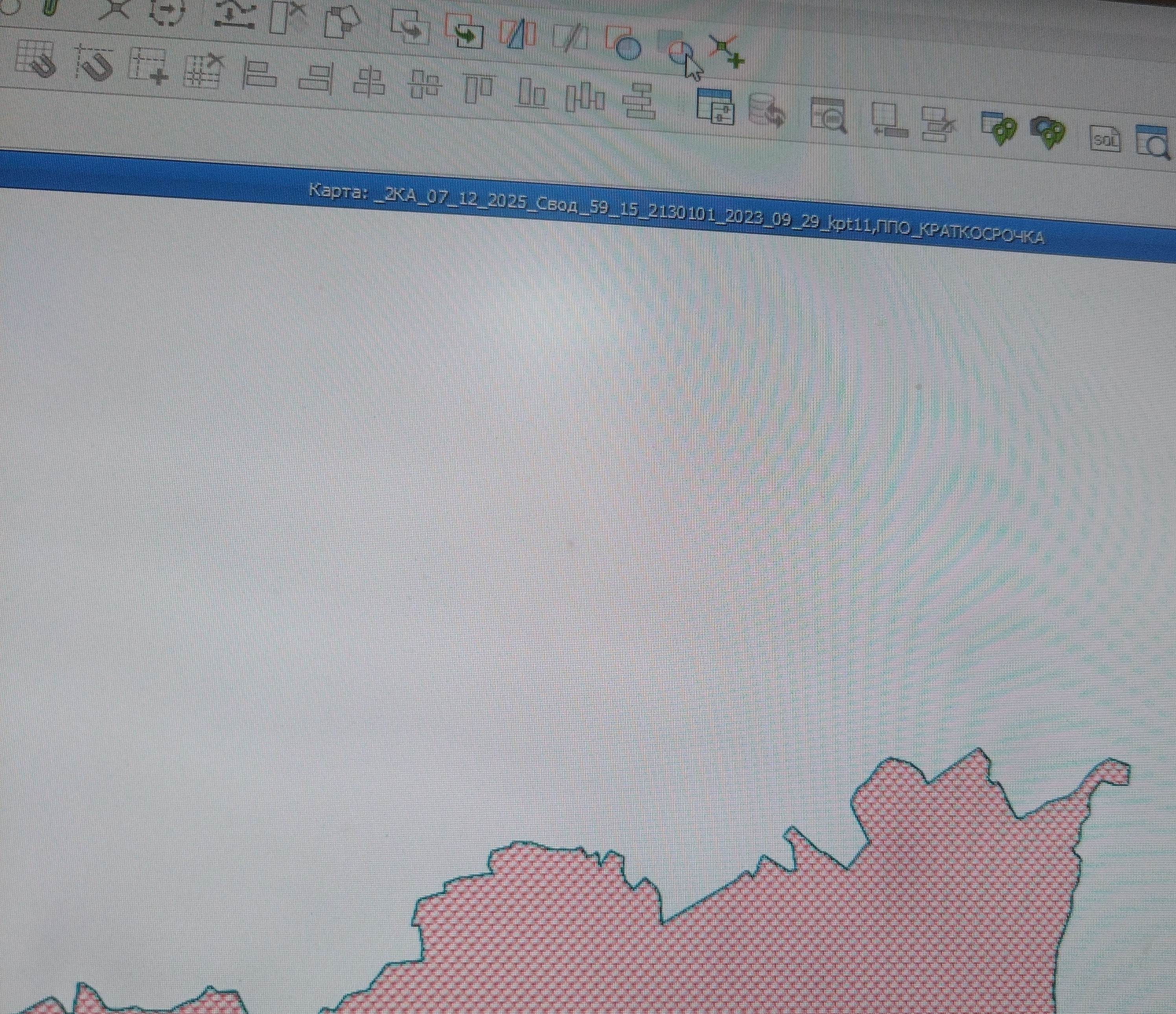

Здравствуйте, недавно работаем с Аксиомой 7.
Подскажите пожалуйста, какая функция повторяет функцию MapInfo "удалить внешнюю часть"?

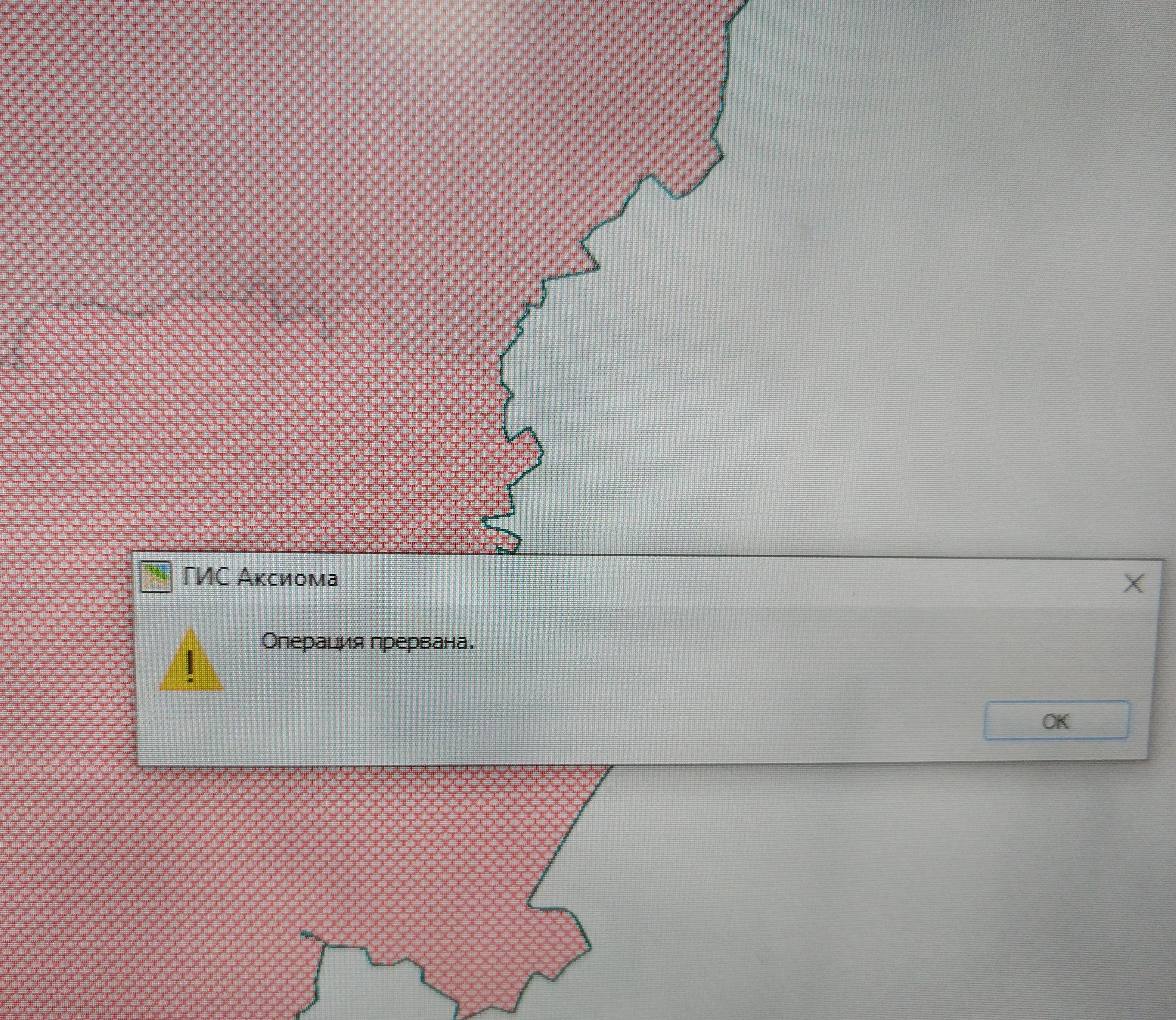

Пробовали использовать "разрезать полигоном", "пересечение областей", выпадает ошибка - "операция прервана". В чем может быть ошибка выполняемых действий?

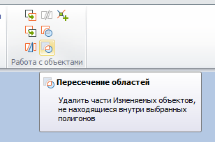

зум писал(а): ↑11 дек 2025, 23:19 Подскажите пожалуйста, какая функция повторяет функцию MapInfo "удалить внешнюю часть"?
Операция называется: "Пересечение областей".

Да, сообщение о невалидной геометрии появляется, затем, что будет выполнено преобразование, затем разобщение данных и в итоге - операция прервана.

Переустановили по. Но все равно проблема возникает на больших границах. Ощущение что дело в установленных пользовательских проекциях.
