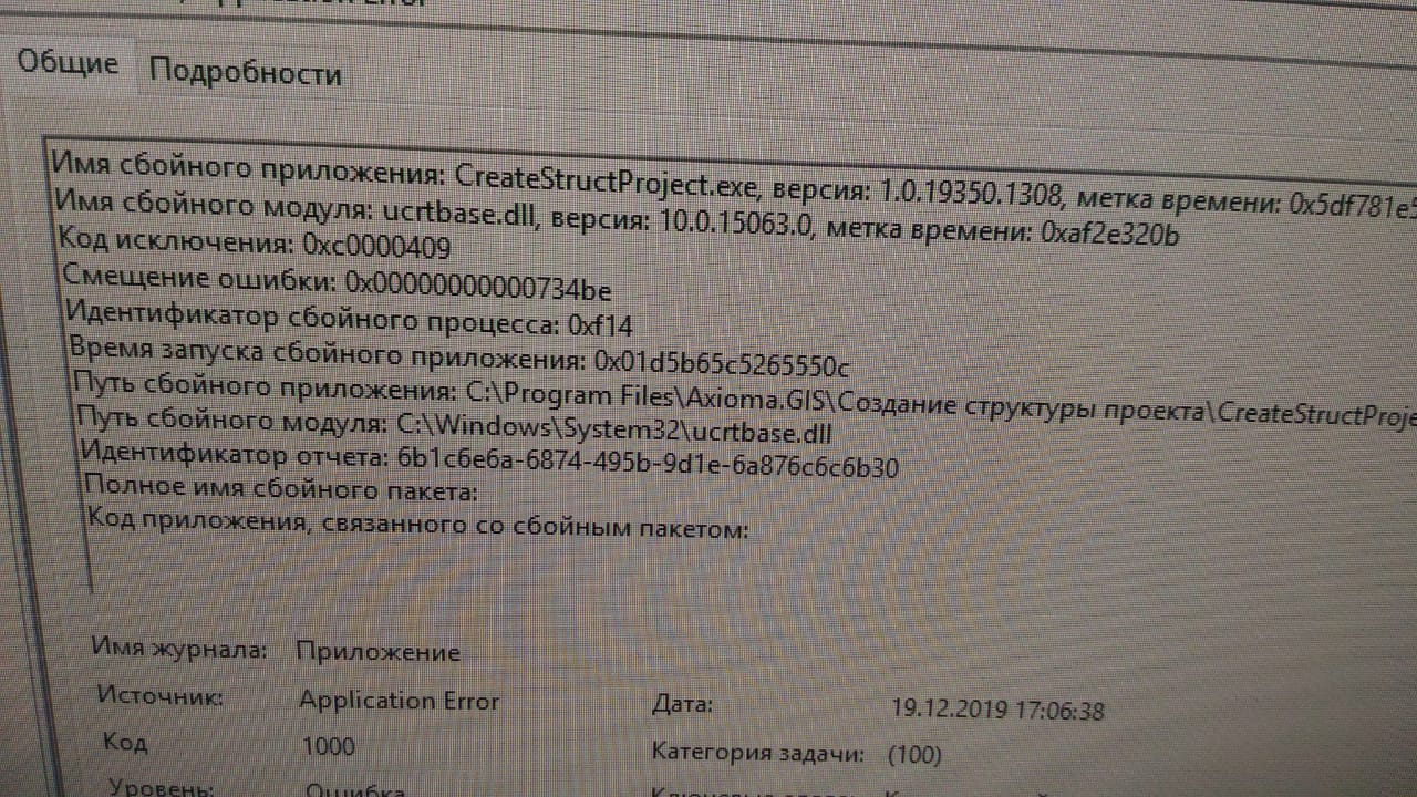

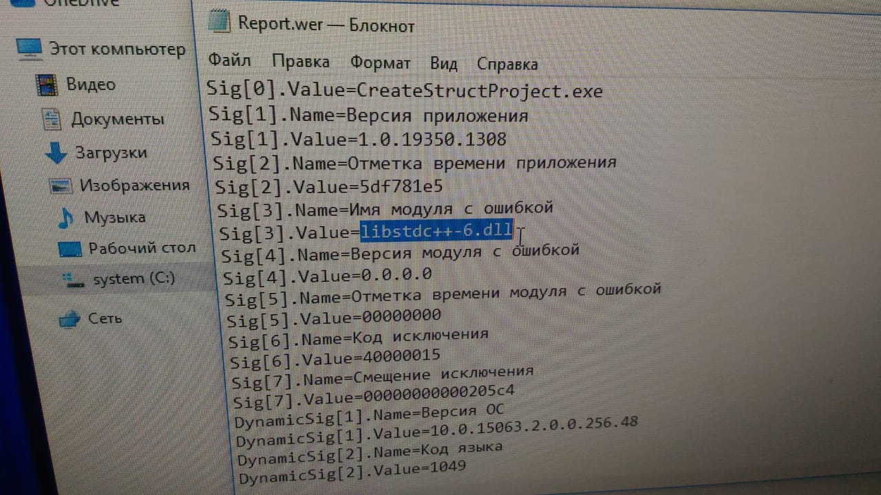

Не подскажите в чем может быть причина следующих ошибок?
Ошибки вылазят на десятой винде..
Сама Аксиома запускается без проблем.
Крашится при инициализации AxiomaApplication из нашего приложения.

Помогите нам смоделировать ситуацию. Что нам нужно для этого сделать?
Да, у нас была еще проблема с переменной окружения PROJ_LIB. Может быть в этом проблема?

Да.. Как ни странно, но помогло..

Мы провели доработки в данном направлении и в следующем релизе необходимость отдельно указывать переменную окружения PROJ_LIB не потребуется.

Спасибо! Ждемс.. пока запихнули в инсталлятор создание переменной..
