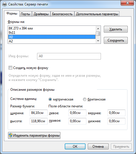

Сейчас можно настроить Windows на вывод в A0 или другой. Нужно открыть Панель управления - Устройства и принтеры, выбрать принтер, появится пункт Свойства сервера печати где можно добавить новый размер листа.
При экспорте в A0 потребуется много оперативной памяти от операционной системы.
В будущих версиях мы добавим возможность задания пользовательского размера листа отчёта и постараемся уменьшить потребление оперативной памяти.
- PrintServerProperties.png (35.68 КБ) 67343 просмотра

Попробовал не самый большой нестандарт таким образом сделать (5м*1,1м), экспортом окна сформировался файл на 4 мб, но не открылся, пишет что ваши 16 гб DDR 4 это "недостаточно". Не проще ли "прикрутить" готовый PDF принтер по аналогии? А размер листа отчета как раз не привязывать к принтеру, для удобства составления отчетов, так как рабочие наборы могут открываться на разных ПК с разными настройками принтеров, и было бы удобней, если бы они открывались уже с настроенным листом отчета (прописывать в файле рабочего набора размеры и количество листов отчетов).
