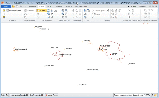

Например так можно оперировать с рамкой карты.
Карта вставляется в пару кликов.
