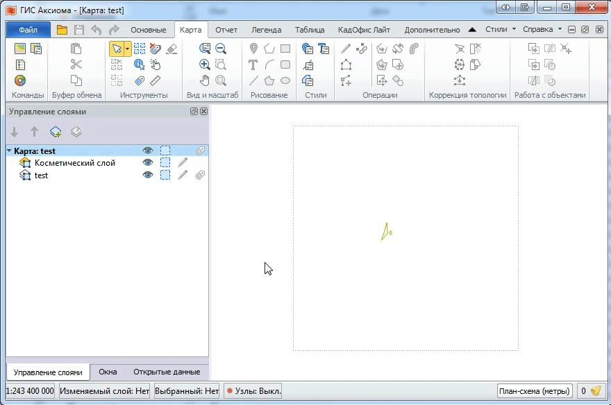

Не хватает порой функции показать слой полностью. Сделайте в управление слоями при выборе слоя правой кнопкой, еще пункт показать слой полностью. Сложно искать объекты при большем массиве данных.

На данный момент есть "Показать слой полностью" в контекстном меню карты.
Мы рассмотрим вопрос о вынесении этой функции и в управление слоями.
Я думаю это будет удобно.

Еще одно пожелание - при команде "Показать слой полностью", показывать не в границах таблицы а в границах существующих объектов, в настоящее время приходится открывать список объектов (записей), выделять хотя бы один, и уже на карте в контекстном меню дать команду "Приблизить выбранное". Думаю никому не интересно смотреть на пустую карту после "Показать слой полностью" в границах в 2 000 000 м

Должно показывать в границах существующих объектов
