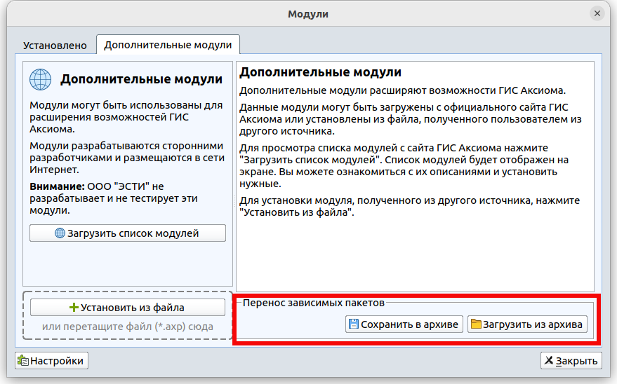

Также, в версии 6.0 Аксиомы, была добавлена возможность перенести зависимости из интерфейса - окно "Модули", вкладка "Дополнительные модули", "Перенос зависимых пакетов".
