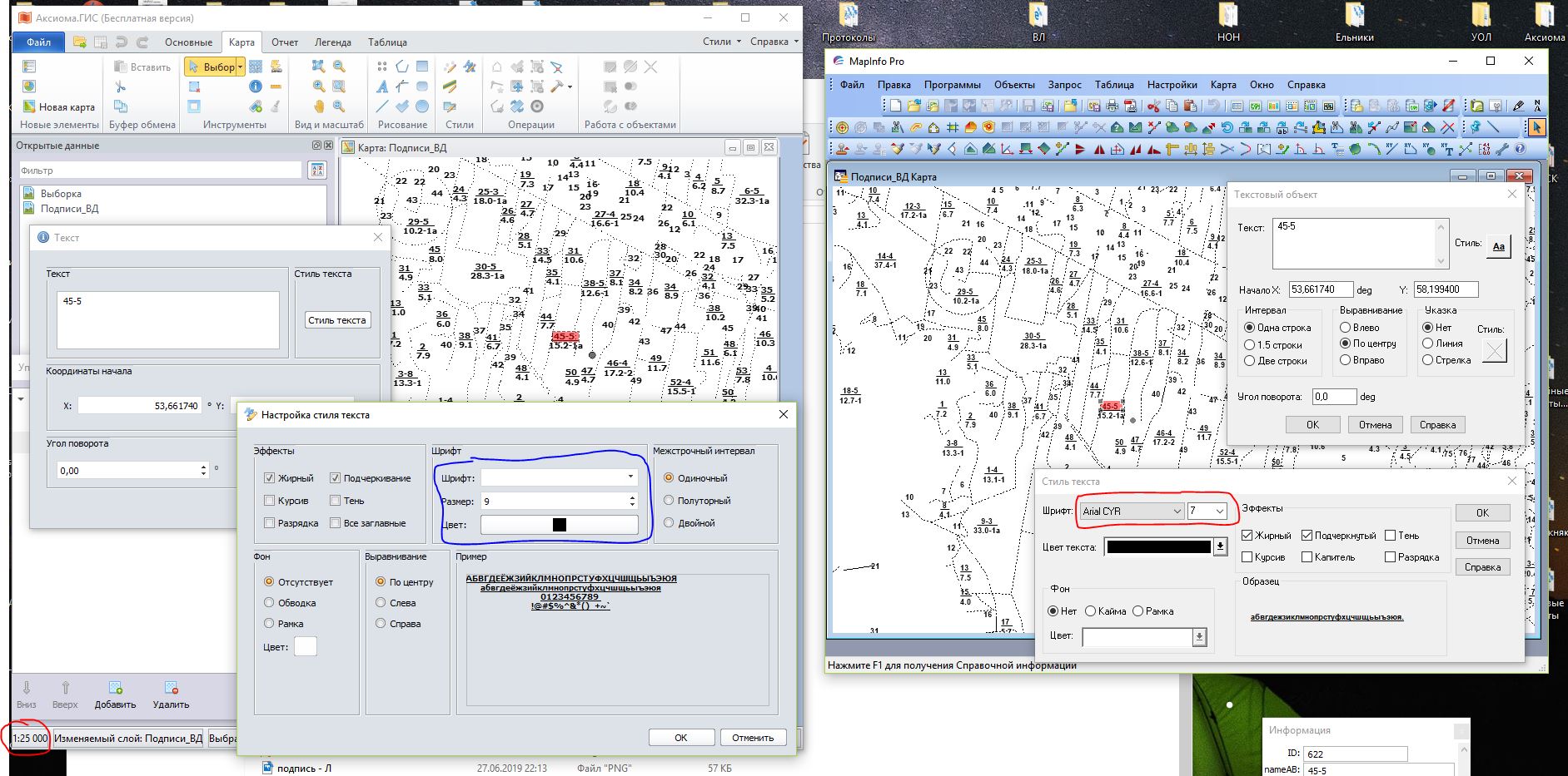

Sohatyi
Сообщения: 53
Re: Сложные подписи
Сообщение Sohatyi » 01 июл 2019, 17:03
Масштаб везде установлен 1:25000 Стиль текста слетает, размер шрифта увеличивается
