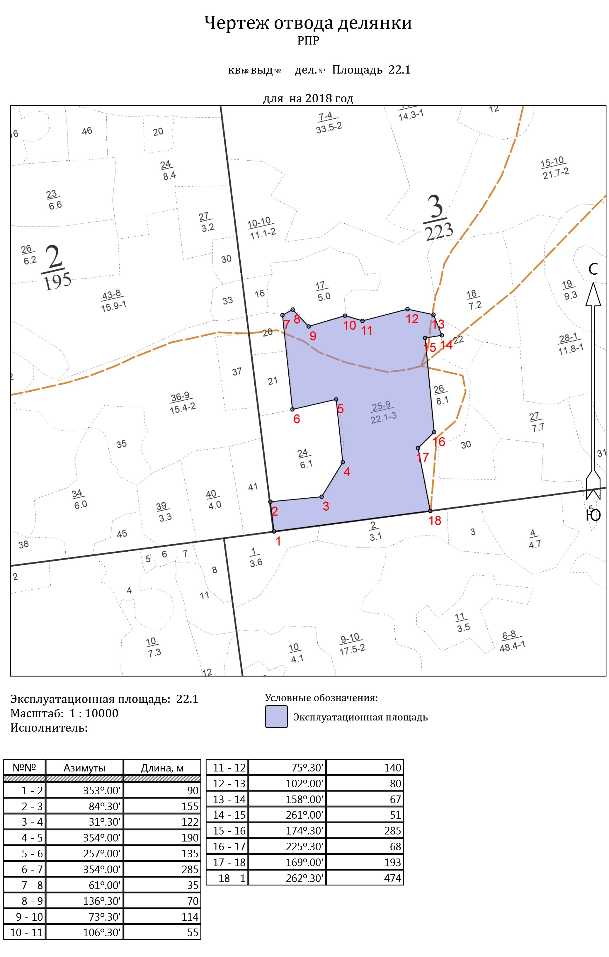

Было бы здорово, если в аксиоме реализовать представленный инструментарий:
- Подгружаешь растр (например, картинку в JPG);
- растр масштабируешь линейкой (линейкой указываешь промер и его протяжённость на растре, чтобы получить всю картографию в масштабе 1:10000);
- Указываешь магнитное склонение (выбрав работу в азимутах или румбах, с возможностью дальнейшего пересчета в ту или иную систему), растр поворачивается;
- На растре указываешь нулевую точку;
- В местной системе координат вбивая промеры и углы, программа строит полилинию, которая (по требованию) замыкается в полигон (в идеале показывая отклонения по градусам и промерам);
- высчитывается площадь полигона;
- Формируется готовый отчет:

Регистрация растра:
1) Первым делом нужно растр выставить в определённом масштабе, как это сделать есть несколько вариантов:
а) Можно растр зарегистрировать по точкам, но для этого нужен привязанный вектор (что есть не всегда);
б) зарегистрировать растр через промер, знаем расстояние от точки "а" до точки "б", указываем их на растре, растр масштабируется.
2) Далее выставить угловую ориентацию растра (для выставления растра на истинный север), необходим инструмент поворачивания растра на заданный угол (азимут). Проще говоря повернуть картинку.
Про отчёт согласен, точки, промеры, углы можно через легенду выводить в отчет,если будет возможность всю информацию при построения полилинии-полигона записывать в таблицу по точкам (например структура таблицы при построении полилинии-полигона: номер точки,номер конечной точки, расстояние, азимут(угол), площадь(с возможностью последнии три обновить быстрой кнопкой или сочетанием клавиш)...
В перспективе возможность получать один редактируемый слой состоящий из точек, полилиний и одного полигона, с обновляющимися параметрами, с подложенным растром в заданном масштабе. То есть возможность как построить точки, полилинии, полигон по входным данным так и получить выходные данные при изменении конфигурации вектора. Но для этого, как я понимаю, нужен топологичный инструмент...
