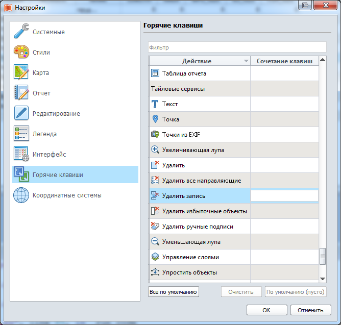

Вы можете самостоятельно настраивать сочетания клавиш в диалоге Настройки
