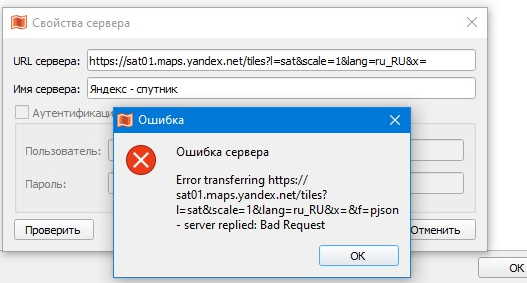

Хотел в Аксимое показать но наверное не тот адрес. Хотя брал URL из Сас.плант Изображение
Из примеров можно взять публичную кадастровую карты. Спутник там сдвинут относительно кадастра. Если выгружать растры из саспланет с геопривязкой. Они тоже будут со сдвигом.

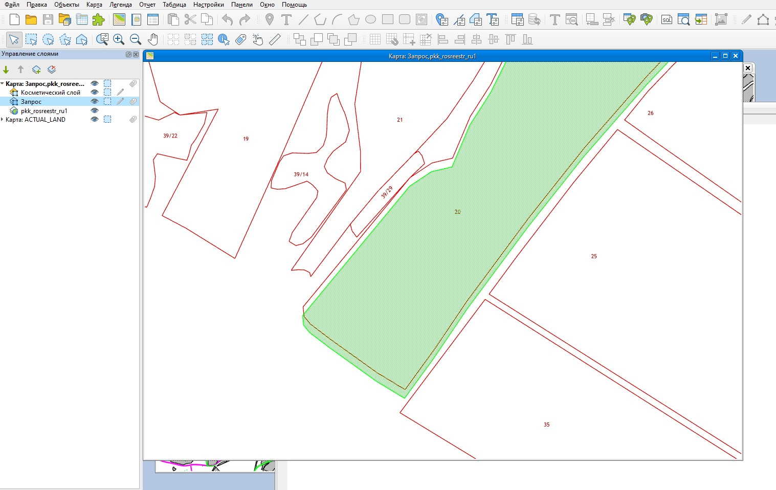

Вот пример в аксиоме. Кадастровый участок (зеленый) и публичная кадастровая карта.
Виден явный сдвиг.

dim2906 писал(а): ↑10 июн 2021, 04:21 Хотел в Аксимое показать но наверное не тот адрес. Хотя брал URL из Сас.плант Изображение
Это не WMS и не WMTS
Это тайловый сервис. Как подключить тайловый сервис см документацию "Подключение тайловых сервисов"
