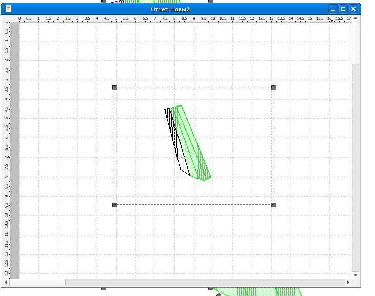

2. В окне отчета меняется масштаб карты когда изменяешь элемент отчета. Возьмите за пример автокад или мапинфо х32. Можно изменять рамку и масштаб остается прежнем. В мапинфо есть пункт сохранять масштаб или нет.

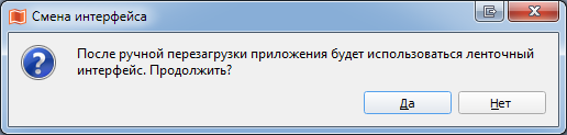

5. При смене классического интерфейса на ленточный необходимо перезапускать программу. Может необходимо сообщение для пользователя о необходимости перезапустить ПО, а то поменял настройки и сидишь ждешь изменений.

2) Добавил в список наших задач по отчёту. Постараемся в следующей версии реализовать.

5) Предупреждение есть, но возможно оно не очень понятное и быстро "прощёлкивается". Подумаем

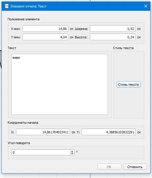

8) В окне отчета нельзя задать оформление рамки карты.

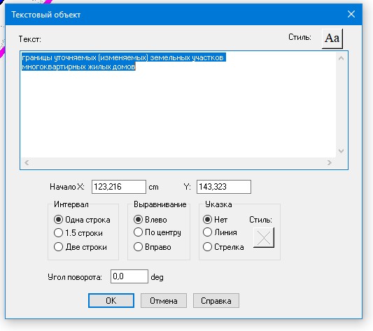

11) Можно еще обратить внимание в интерфейсе на более рациональное использование пространства. Хотя наверное тут субъективное мнение. Как пример.
В аксиоме. Для красоты вместо надписи на кнопке поставить картинку и переместить выше, а поле для текста растянуть. В мапиннфо. Мой вариант. Их стандартное окно было сильно маленькое для текста, немного поправил. 12) В будущем подписи у слоя станет возможным переносить, хватая мышкой? Пока их можно смещать через инструмент "подписать объект".

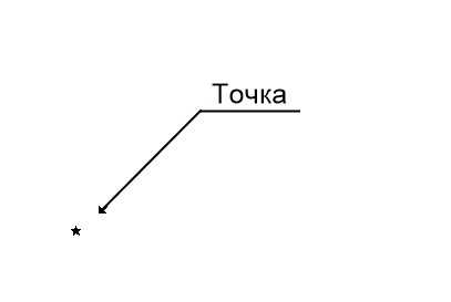

13) Делать сноски у текста. Если сноска с подчёркиванием текста будет очень круто.

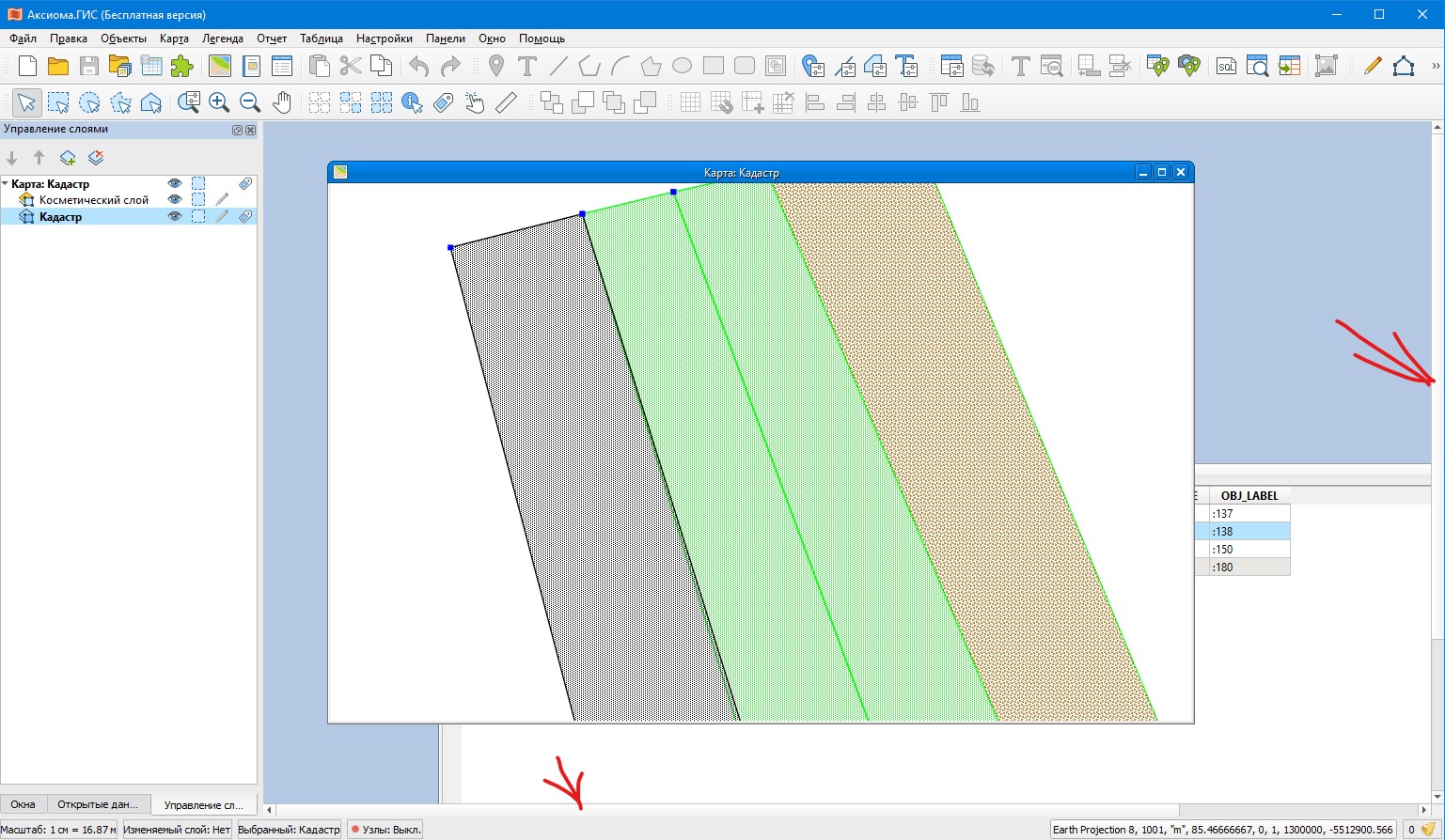

14) Нельзя перемещаться в окне карты, используя клавиатуру, если появляются ползунки для прокрутки (отметил красными стрелками). Сперва прокручиваться вся рабочая зона и только потом идет перемещение в окне карты.

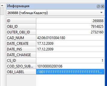

15) В окне информации бывает весь текст не вмещается в текстовое поле и приходиться максимально раздвигать само окно или прокручивать поле с текстом. Можно динамически менять размер элемента по высоте при его выборе, чтобы показывался весть текст? Или добавить кнопку, при нажатии которой будет расширяться поле ввода с текстом.

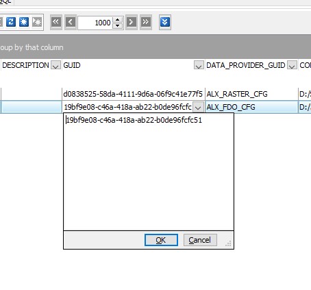

Что то подобное можно сделать и для таблицы. К примеру в SQLite Maestro

8. Можно: Отчёт - Свойства выделенного элемента.

11. Мы планируем переделывать многие диалоги, в т.ч. и этот.
12. Тут сложный вопрос. Инструмент "Подписать объект" создаёт объекты подписи, которые сохраняются в рабочем наборе. Поведение взято из MapInfo. Мы планируем разработать несколько инструментов, которые будут формировать невидимые векторные объекты и уже их подписывать автоматически. В этом случае подписи будут не в виде объектов, а виде отдельного слоя.
13. Планируется в т.ч. сложные случаи.
14. Завёл ошибку. Исправим в следующей версии.
15. Подумаем. В будущем мы хотим разрешить назначать редактор на поле таблицы. Редакторы могут быть в т.ч. и многострочными.

8) Я пробовал менять стиль рамки через кнопку
Re: Предложения. Интерфейс, таблица, растр ecw, wor
Эта кнопка меняет стиль области.
Нужна эта кнопка.
Это действительно не вполне очевидно - подумаем, что можно сделать
Нужна эта кнопка.
