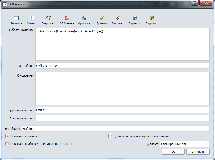

Sohatyi
Сообщения: 53
Re: Работа с объектами
Сообщение Sohatyi » 15 авг 2023, 10:53
Запрос составлен с ошибками:
Функция с именем Gunion не найдена
Может все таки добавить функцию "Слияние в таблице"?
Сообщения: 754
Сообщение Александр » 16 авг 2023, 13:43
Sohatyi писал(а): 15 авг 2023, 10:53 Запрос составлен с ошибками:
В нижнем правом углу окна, в списке Диалект нужно выбрать: Расширенный sql
Я добавил реализацию функции в список наших задач
