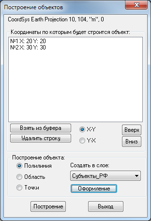

Спасибо за ссылку.
Приложу на всякий случай скриншот работы этого инструмента:
