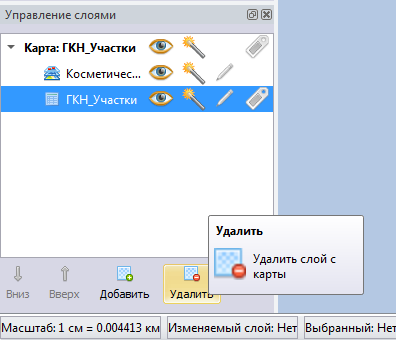

Да вы меня правильно поняли. Если источник попал в слои как его от туда удалить.4) Если я правильно понял, то Вам требуется использовать Удалить слой из Управления слоями - не Закрыть таблицу. Закрыть таблицу - закрывает источник данных. К одному источнику данных может быть привязано несколько слоёв и запросов в разных картах. Таблица в этом случае - источник данных; Слой - способ эти данные отобразить.

Удалить слой с карты ))
- RemoveLayer.png (18.18 КБ) 41074 просмотра
