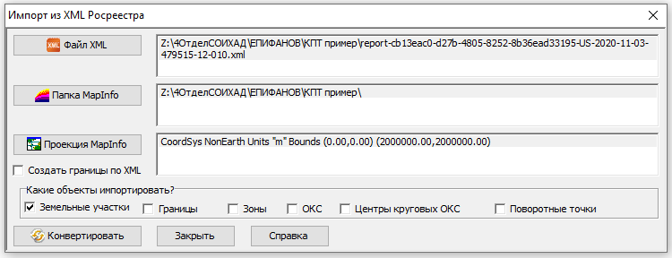

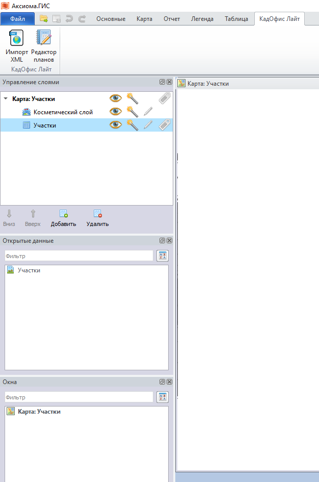

Я работаю в Аксиома.ГИС 2.9.1 для Windows 64-bit (платная версия) и Кадастровый Офис Лайт 1.0.19 для Windows 64-bit при импорте КПТ все ЗУ и другие объекты группирует в линию (на скриншоте слева полоска). Подскажите в чем проблема.

Скорее всего координаты из xml находятся за пределами указанной области карты. У вас указаны границы по x и y от 0 до 2 000 000 м, видимо координаты туда не попадают. Проверьте или сбросьте xml проверить
Можно сбросить на support@geopax.ru с пометкой Для Андрея
