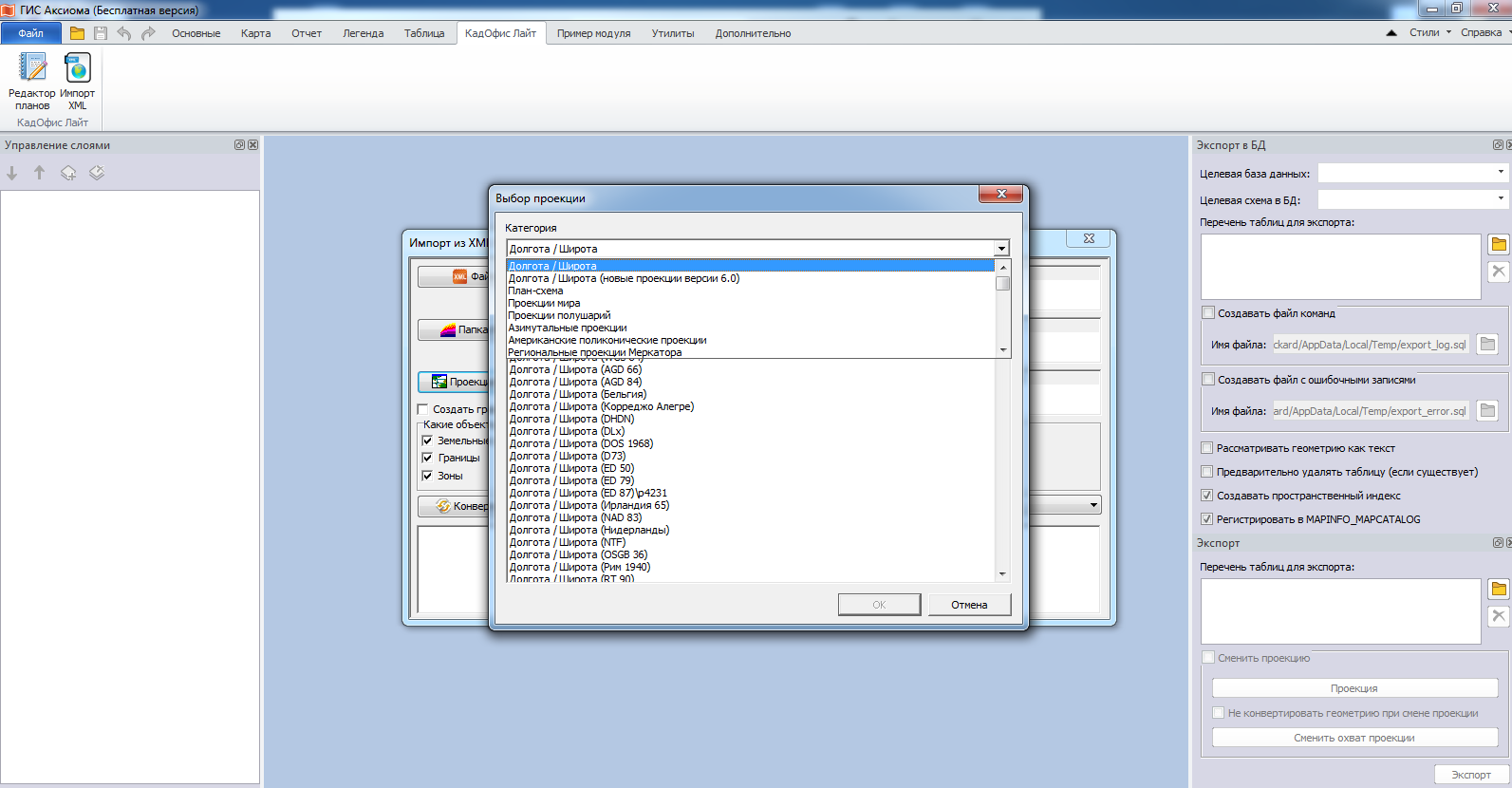

Подскажите с какого файла "берутся" системы координат для КадОфис Лайт?

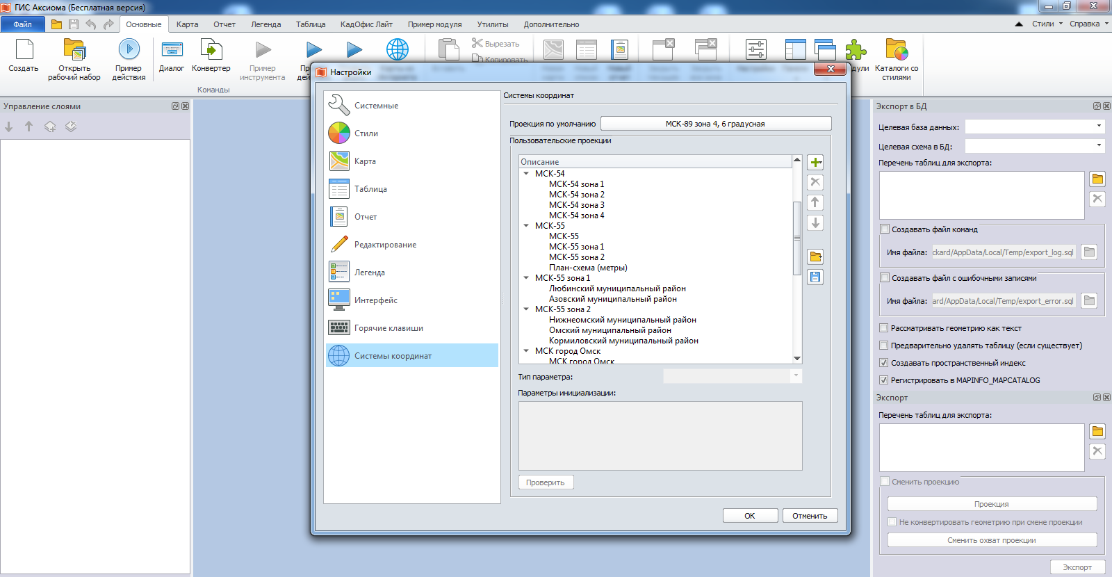

Нужно импортировать xml в пользовательской системе координат. Пользовательские системы координат добавила в файл projections_ru.prj. В ГИС Аксиома они отображаются, а в КадОфис Лайт нет.

Добрый день. Попробуйте по этому расположению - C:\Program Files\Axioma v4\bin\python_plugins\koLiteImport\Apps64 в файл "MAPINFOW.PRJ" добавить пользовательские системы координат

ivan_romanov писал(а): 27 фев 2023, 12:44 Добрый день. Попробуйте по этому расположению - C:\Program Files\Axioma v4\bin\python_plugins\koLiteImport\Apps64 в файл "MAPINFOW.PRJ" добавить пользовательские системы координат
Спасибо, помогло!
