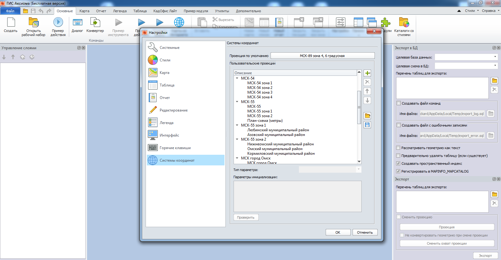

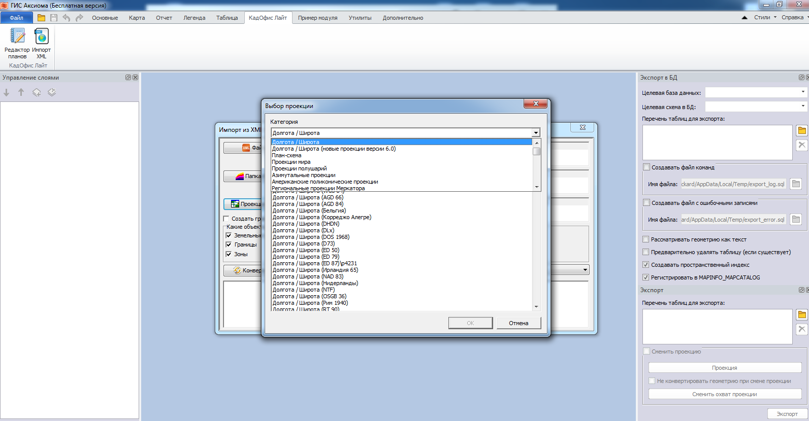

Подскажите с какого файла "берутся" системы координат для КадОфис Лайт?
Нужно импортировать xml в пользовательской системе координат. Пользовательские системы координат добавила в файл projections_ru.prj. В ГИС Аксиома они отображаются, а в КадОфис Лайт нет.
Системы координат для КадОфис Лайт
- 2.png (152.11 КБ) 16440 просмотров
- 1 (2).png (129.93 КБ) 16440 просмотров

Добрый день. Попробуйте по этому расположению - C:\Program Files\Axioma v4\bin\python_plugins\koLiteImport\Apps64 в файл "MAPINFOW.PRJ" добавить пользовательские системы координат
Re: Системы координат для КадОфис Лайт
Добрый день! Проблема понятна. Завтра-послезавтра сделаем и выложим обновление
Спасибо, помогло!ivan_romanov писал(а): ↑27 фев 2023, 12:44 Добрый день. Попробуйте по этому расположению - C:\Program Files\Axioma v4\bin\python_plugins\koLiteImport\Apps64 в файл "MAPINFOW.PRJ" добавить пользовательские системы координат
