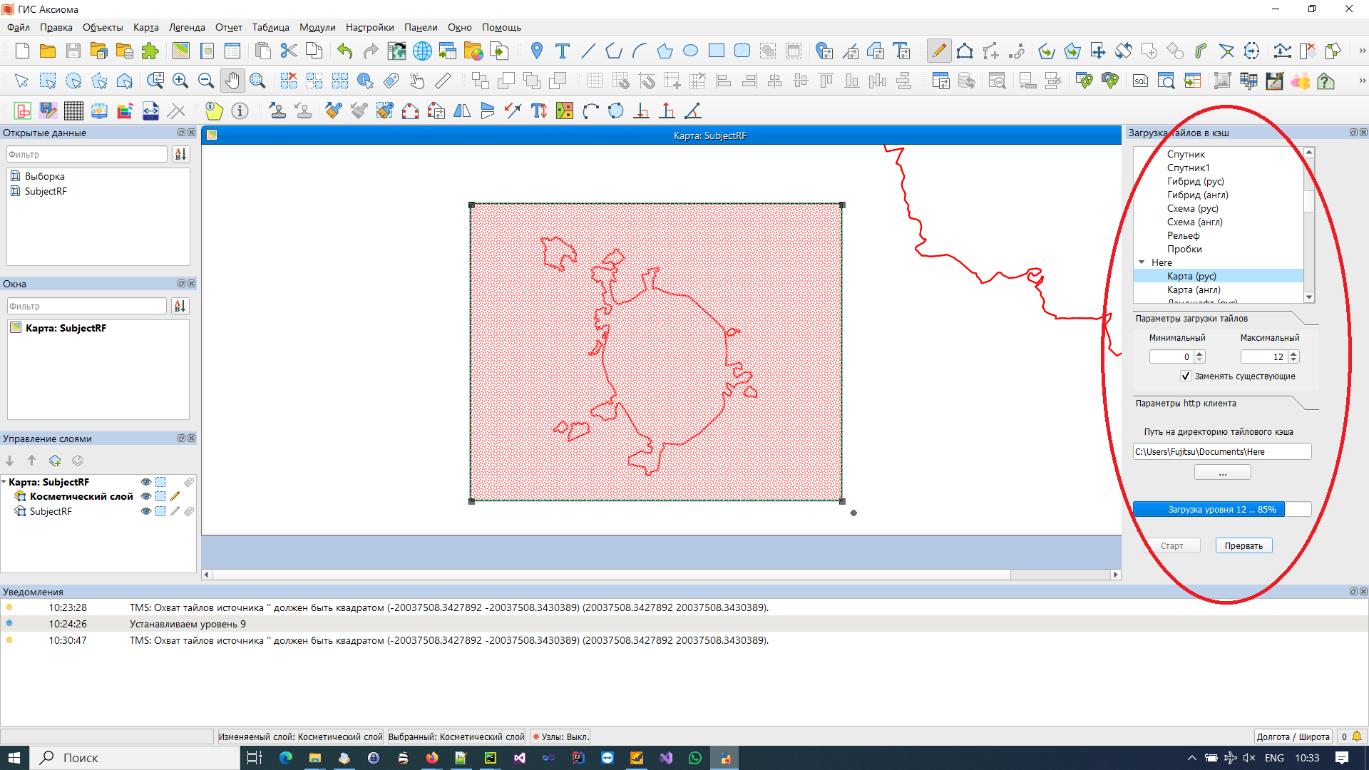

Во вложении плагин для загрузки тайловых карт в файловый кэш и возможностью оптимизации тайлового кэша
Как мне кажется , загрузка тайловых карт в файловый кэш позволит :
- увеличить скорость формирования отчетов с подложками из тайлов
- использовать один файловый кэш на нескольких рабочих местах
Ссылка на видео по загрузке тайлового кэша https://disk.yandex.ru/i/_aNiXLD44ihG4w
Ссылка на видео по оптимизации https://disk.yandex.ru/i/Hbls0nMhzz2qOQ
Оптимизация позволяет уменьшить объем в среднем от 10 до 40 %

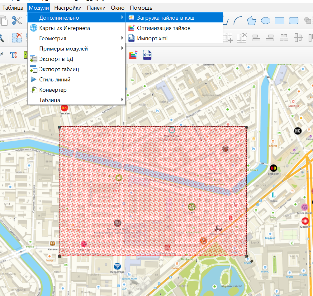

Re: Плагин загрузки тайловых карт в файловый кэш
Коллеги, добрый день!
Подскажите пожалуйста, всё ли в порядке с загрузкой тайловых карт в файловый кэш, файл с форума скачал, установил, вроде всё делаю по инструкции, нажимаю на соответствующую кнопку, а таблица для ввода данных не появляется.
С уважением, Алексей
Не совсем понимаю вопроса .
Не появляется форма задания параметров ?
Да, Вы выделили правильно, именно эта вкладка не открывается, хотя кнопка "Загрузка тайлов в КЭШ" активна. Может что-то где-то нужно дополнительно прописать?
С уважением, Алексей.
Откройте панель "Консоль Python" и посмотрите какие сообщения выдаются в "Консоль Python"
