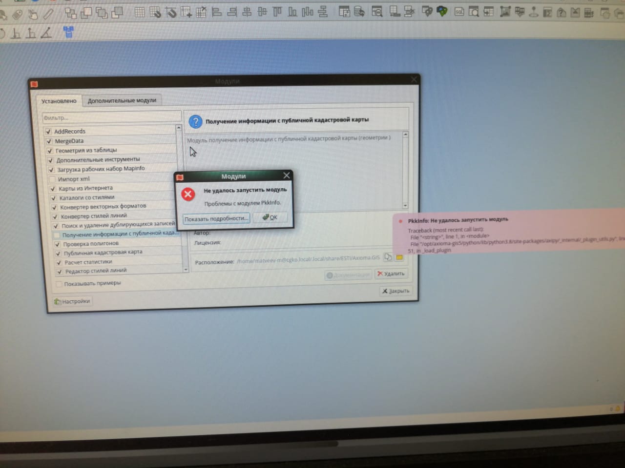

Модуль начинает устанавливаться и возникает ошибка
Re: Плагин для получения информации и геометрии с Публичной кадастровой карты
Какая операционная система ?
Версия Axioma ?
Ошибка как я понимаю одинаковая при установке разных плагинов
Попробуйте нажать кнопку подробности и посмотреть что там отображается . К сожалению окно подробности не увеличивается ( уже давно разработчикам об этом говорю )
Версия Axioma ?

Тоже столкнулся с подобным, но у меня ошибка была в 42-ой строке (отдельная вкусняшка это то, что если посмотреть номер строки в файле __init__.py, в котором всего 39 строк и 42 просто нет по определению).
Модуль запустить удалось.
Выдавало ошибки:
Как исправлял?
1. Машина работает через прокси, соответственно делался файл C:\ProgramData\pip\pip.ini
(заменить 127.0.0.1:8080 на Ваши настройки от прокси)
2. Если python не прописан в системе (у меня именно так), то запустить cmd (от Администратора)
Может потребоваться апгрейд pip (на Axioma 5.1), делаем так:
Список установленного посмотреть можно так:
Должно выдать примерно такое:
После этого перезапустить Axioma и попробовать установить плагин заново.
Этот метод сработал на Axioma 5.2 и на Axioma 5.1
Публикую ошибки, там ничего эдакого нет:
File "C:\Program Files\Axioma v5\bin\python\Lib\site-packages\axipy\_internal\axparser\__init__.py", line 42, in install
PackageParser.install(package_file, Path(destination))
File "C:\Program Files\Axioma v5\bin\python\Lib\site-packages\axipy\_internal\axparser\package_parser.py", line 90, in install
raise e
File "C:\Program Files\Axioma v5\bin\python\Lib\site-packages\axipy\_internal\axparser\package_parser.py", line 87, in install
deps_installer.install(deps, dependencies_destination)
File "C:\Program Files\Axioma v5\bin\python\Lib\site-packages\axipy\_internal\axparser\dependencies\pip_dependency_installer.py", line 61, in install
self.install_by_name(package, dependencies_destination)
File "C:\Program Files\Axioma v5\bin\python\Lib\site-packages\axipy\_internal\axparser\dependencies\pip_dependency_installer.py", line 57, in install_by_name
raise e
File "C:\Program Files\Axioma v5\bin\python\Lib\site-packages\axipy\_internal\axparser\dependencies\pip_dependency_installer.py", line 52, in install_by_name
raise InstallError('Error while installing dependent packages')
axipy._internal.axparser.dependencies.dependency_installer.InstallError: Error while installing dependent packages
09:51:37: INFO: WARNING: Retrying (Retry(total=2, connect=None, read=None, redirect=None, status=None)) after connection broken by 'SSLError(SSLError(1, 'A failure in the SSL library occurred (_ssl.c:1131)'))': /simple/requests/
09:51:37: INFO: WARNING: Retrying (Retry(total=1, connect=None, read=None, redirect=None, status=None)) after connection broken by 'SSLError(SSLError(1, 'A failure in the SSL library occurred (_ssl.c:1131)'))': /simple/requests/
09:51:37: INFO: WARNING: Retrying (Retry(total=0, connect=None, read=None, redirect=None, status=None)) after connection broken by 'SSLError(SSLError(1, 'A failure in the SSL library occurred (_ssl.c:1131)'))': /simple/requests/
09:51:37: INFO: ERROR: Could not find a version that satisfies the requirement requests (from versions: none)
09:51:37: INFO: ERROR: No matching distribution found for requests
09:51:37: INFO: WARNING: Retrying (Retry(total=2, connect=None, read=None, redirect=None, status=None)) after connection broken by 'SSLError(SSLError(1, 'A failure in the SSL library occurred (_ssl.c:1131)'))': /simple/requests/что собственно и приводит к "connection broken by".
Как исправлял?
Написано выше, но повторюсь, обновил корневые сертификаты на том компьютере (сертификаты подписи кода тоже, естественно).
Еще раз:
Проблемы с плагином нет.
Проблемы с приложением Axioma тоже нет.
Проблема была, на мой взгляд, в необходимости обновления системы безопасности.
(Не забываем, что часть екзешников и dll в python имеют подпись, примерно как и ssl)

https://github.com/python-poetry/poetry/issues/5117
https://stackoverflow.com/questions/519 ... g-requests
https://stackoverflow.com/questions/502 ... 1#66094151
https://stackoverflow.com/questions/278 ... 3#57910133
Смотрим пост "11" (для примера)
Source: https://access.redhat.com/articles/2039753
Современные сертификаты v3 формата допускают ветвление при проверке.
Поэтому выискать отдельный, конкретный, протухший сертификат конечно можно, а заменять только его одного - это костыль.
Потом больше мороки будет.
