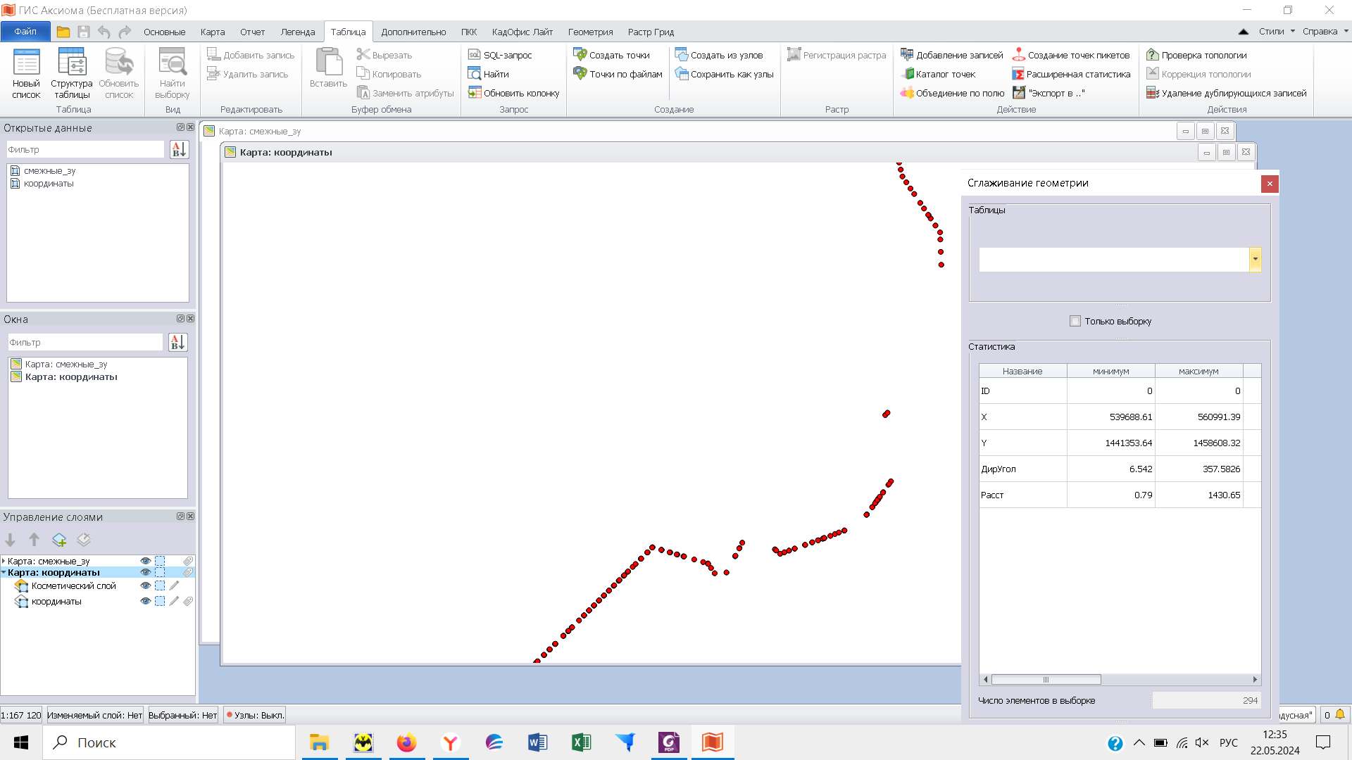

Здравствуйте! Установил модуль расширенная статистика. При его вызове почему то он называется Сглаживание геометрии. Срабатывает один раз. После первого раза зависает и и не видит никаких таблиц.

Ошибку с названием исправил .
А вот вашу ошибку не могу повторить .
Откройте панель "Консоль Python" и посмотрите какие ошибки выдаются и вышлите мне на почту
