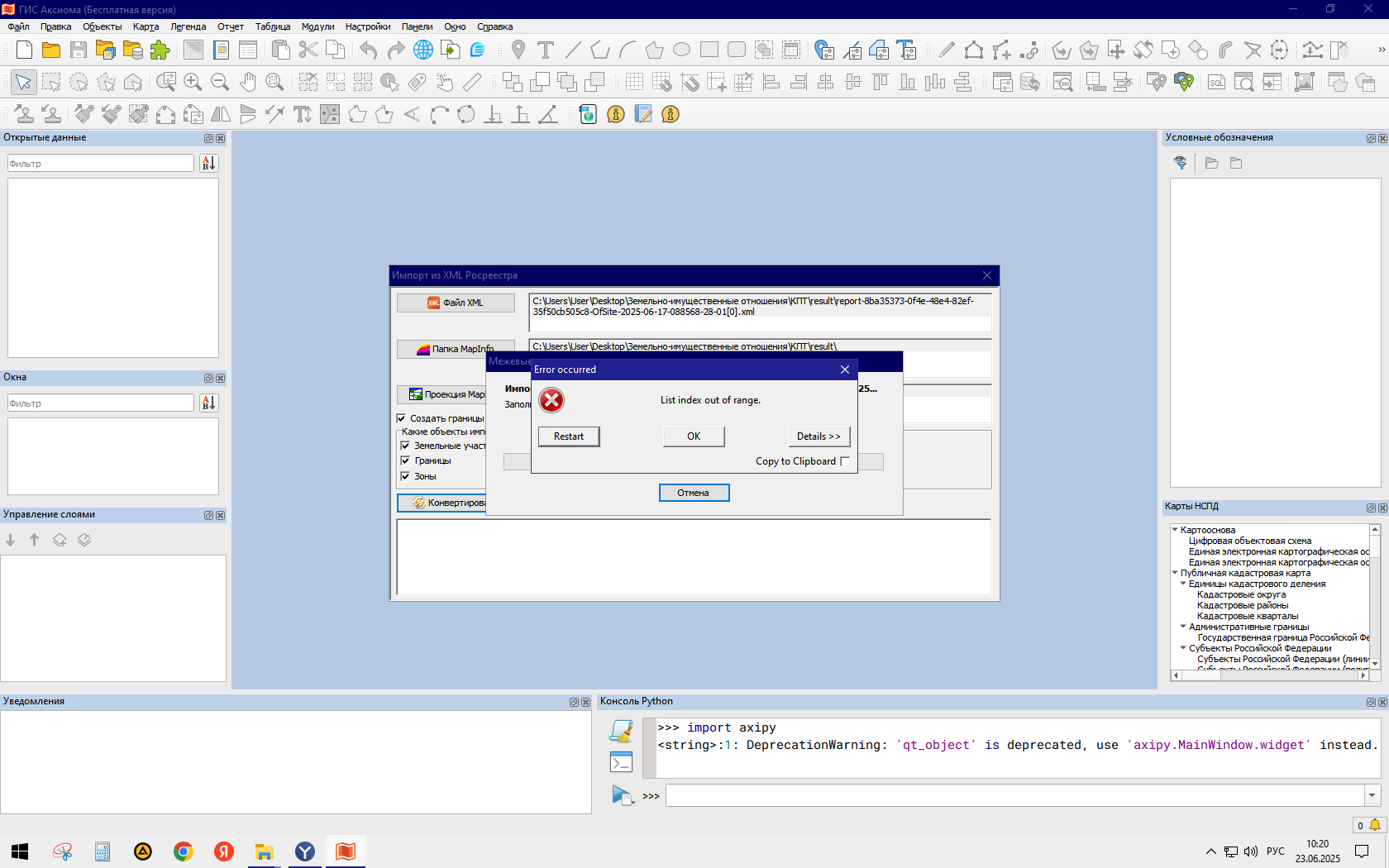

Импорт из XML Росреестра
Сообщение tolmachev » 23 июн 2025, 04:22
При конвертировании XML (КПТ) конвертор выдет такую ошибку, см. вложение. Как исправить?
Но если импортировать выписку из ЕГРН, проблем нет. Конвертирует успешно.

Сообщение Александр » 23 июн 2025, 07:47
Для решения вашего вопроса рекомендуем обратиться напрямую к разработчику модуля «Кадастровый Офис Лайт» по адресу: support@geopax.ru. Приложите к письму пример вашего КПТ и укажите, что вы используете модуль «Кадастровый Офис Лайт» для ГИС Аксиома.
В качестве альтернативного варианта вы можете воспользоваться модулем «Импорт XML». Чтобы активировать его, вызовите Модули из вкладки Основные.
