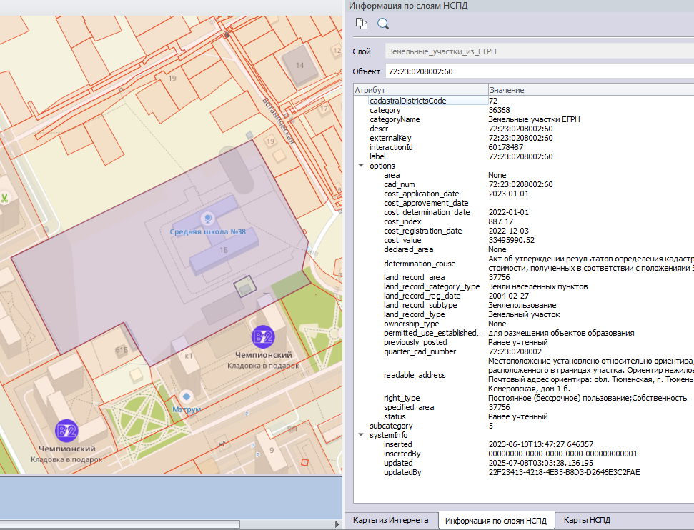

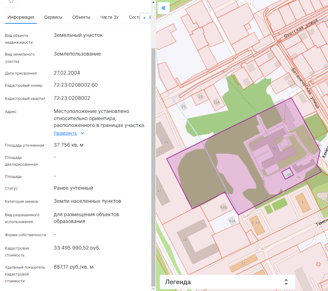

Сообщение mezentsev » 08 июл 2025, 11:59
Все супер!!! А можно ли НСПД - больше информации - показывать ( а keit) в один в один
Сообщения: 839
Re: Карты НСПД
Сообщение Александр » 08 июл 2025, 17:19
Не вполне понял вопрос.
Модуль показывает не меньше информации, чем официальный сайт.
