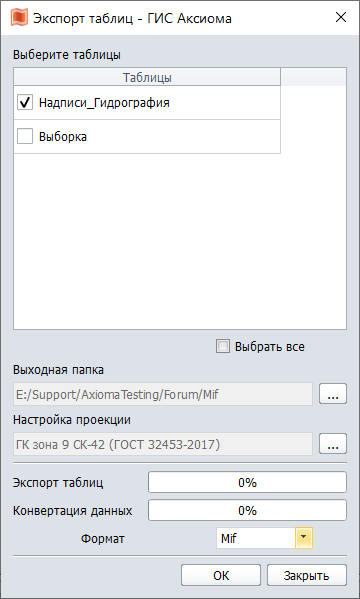

Модуль позволяет сохранять открытые таблицы с изменением координатной системы.
После включения модуля, на вкладке "Файл" появится кнопка "Сохранить копии таблиц...", позволяющая выбрать файлы, параметры и запустить конвертацию.

1. Отображение списка таблиц:
- Загружает имена открытых таблиц.
- Добавляет чекбоксы для выбора таблиц для экспорта.
- Поддерживает опцию "Выбрать все таблицы".
2. Экспорт таблиц:
- Экспортирует выбранные таблицы в указанный каталог.
- Поддерживает выбор системы координат.
- Отображает прогресс экспорта для каждой таблицы и элементов внутри таблицы.

С разрешения автора , добавил в плагин возможность сохранения в формат mif .

Еще один вариант плагина "Сохранения копии открытых таблиц"
Что добавлено :
- формат Gpkg
- возможность округления координат
