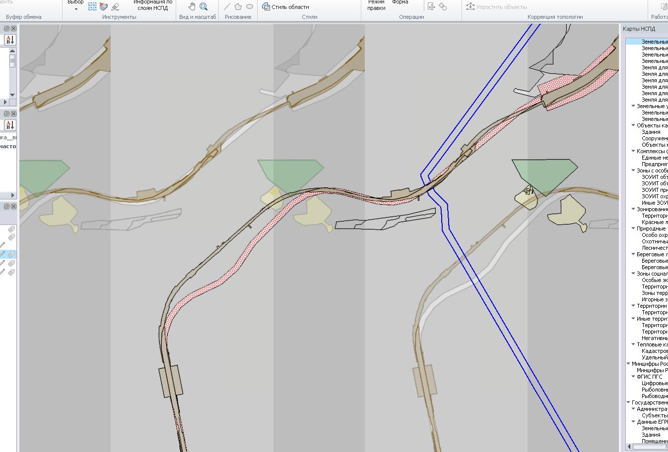

Добрый день. Модуль стал работать со сбоями. Изображение с нспд двоится, троится т .д. Cкрин и лог работы прилагаю . Версия модуля 1.5, axioma 7.0.01

Pavel писал(а): 06 ноя 2025, 13:32 Добрый день. Модуль стал работать со сбоями. Изображение с нспд двоится, троится т .д. Cкрин и лог работы прилагаю . Версия модуля 1.5, axioma 7.0.01
Дело в том, что сервис НСПД ограничил максимальный размер запрашиваемого изображения: теперь он не может превышать 512 × 512 пикселей. Если размер окна превышает это значение, сервис возвращает некорректные или повторяющиеся фрагменты изображения — отсюда «двоение» и «троение».
В текущей версии ГИС Аксиома мозаика для WMS-слоёв не формируется. Мы готовим решение. Оно войдёт в ближайшее обновление.
