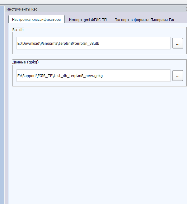

Плагин предназначен , для создания карт на основе справочников «Гис Панорама» ( файлы rsc).
Первоначальная идея – создать инструмент помогающий пользователям «Гис Axioma» создавать карты в формате «Гис Панорама». Но с учетом большого интереса пользователей к созданию и подготовке данных для передачи в ФГИС ТП , добавил несколько функций по данному направлению. Возможно плагин не совсем структурирован, но при вашем участии все можно поправить.
Для пользователей заинтересованных подготовкой данных для передачи в ФГИС ТП , необходимо скачать подготовленный справочник https://disk.yandex.ru/d/uzQYaUDTY14NYQ и стили https://disk.yandex.ru/d/GGeolYkCBvxEaA
Так же во вложении документ , описывающий основные функции плагина. Документ не претендует на документацию , это больше краткий обзор функций .
Фактический , это бета версия , я насколько мог протестировал , но уверен не полностью . По этому открыт для замечаний и предложений. Пишите на почту rubtsov@complat.ru

Здравствуйте. Тестировал модуль тер планирование. Всё сделал как по инструкции. Не работает. А именно, объекты создаются, но ни семантику выбрать нельзя, нельзя изменить внешний вид. Автоматически тоже ничего не меняется и не работает. Тестировал terplan 8. Возможно что то где-то не дописано в самой инструкции.
Можно вас попросить выложить видеоинструкцию как правильно пользоваться.
А так концепция интересная, нужная. Если бы заработала, то было бы хорошо. Но пока не получается. Может я такой. Что только у меня не заработало. 🤷
Так что просьба. Выложите подробный видеоролик, как пользоваться инструментом этим.

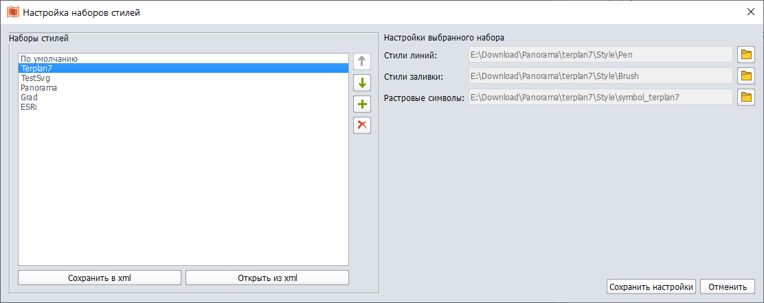

Для начала необходимо выполнит два условия. Лучше Пишите мне на почту rubtsov@complat.ru будем детально разбираться в чем проблема
1.Настроить классификаторы и создать базу данных
2. Настроить стили

При нажатии на кнопку редактировать, и изменении класса объекта ничего не происходит. Стиль не меняется, информация не сохраняется. Несколько раз пробовал. Работал на terplan 8 и последний выложенной версии.
