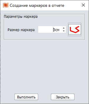

Выкладываю простой плагин , расстановки маркеров в углах отчета . Идея возникла из древних времен , когда приходилось создавать многостраничные отчеты для больших карт и потом их склеивать в один большой лист. В MapInfo была опция рисовать рамку , это помогало в стыковке листов. В Axioma данная опция отсутствует. Возможно данная проблема ( стыковки листов) потеряла актуальность , а возможно кому то пригодится.
Плагин создает маркеры по краям листа . Можно настраивать размеры маркеров и цвет . Небольшое видео , демонстрирующее работу плагина https://disk.yandex.ru/i/B0HkZbz6DNuynA

- ru_axioma_gis_report_marker_v001.axp
- (17.19 КБ) 6266 скачиваний

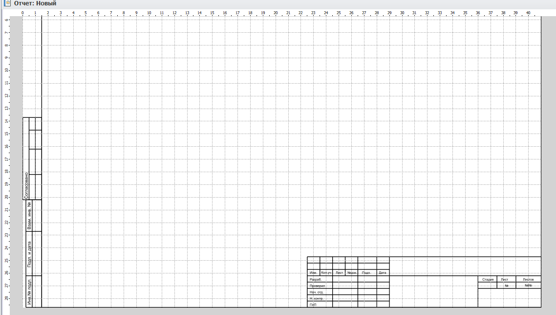

Примеры шаблонов отчетов.

- Stamp.zip
- (4.19 КБ) 12489 скачиваний

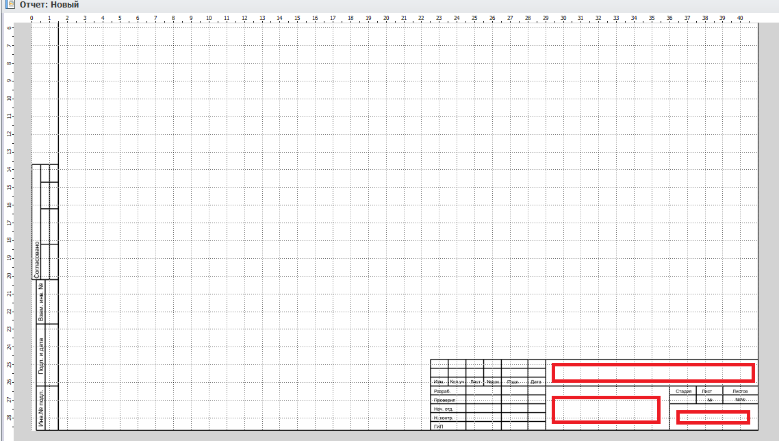

Павел не могли бы вы прислать заполненный штамп ?
Особенно интересны , выделенные области ( см вложение) . Буду очень благодарен . Пробую разработать плагин , для формирования отчетов ( в колючая возможность формирования нескольких листов )
